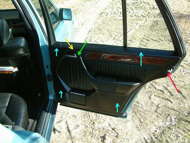

Witam wszystkich. :lol: Mógłby mi ktoś powiedzieć jak zdjąć tapicerkę w tylnych drzwiach w mercedesie 124? Z góry dziękuję za odpowiedzi.

1. Odkręcić śrubkę przy zamku - czerwona strzałka.
2. Delikatnie podważyć plastikową osłonę klamki - żółta strzałka.
3. Po tą osłoną odkręcasz śrubkę na klucz 10 - zielona strzałka.
4. Następnie ciągniesz całą tapicerkę równo do góry - niebieskie strzałki.
Jeśli jest taka możliwość to wcześniej opuść szybę. Nie odciągaj tapicerki zbyt mocno od drzwi, bo połamiesz plastikowe uchwyty którymi trzyma się do drzwi od środka. Przy ciągnięciu jej w górę zwróć uwagę czy plastik klamki minął się z tapicerką. Zwykle tapicerkę łatwiej zdjąć niż założyć z powrotem. Czasem przydaje się pomoc drugiej osoby.
