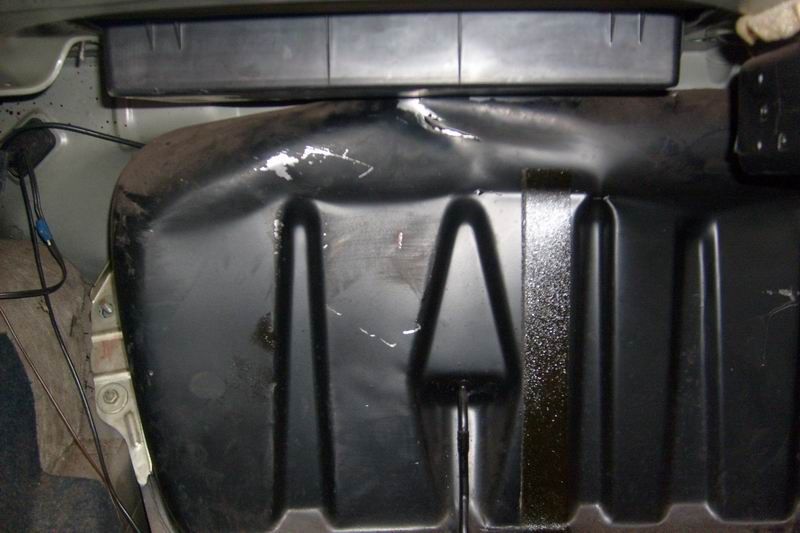

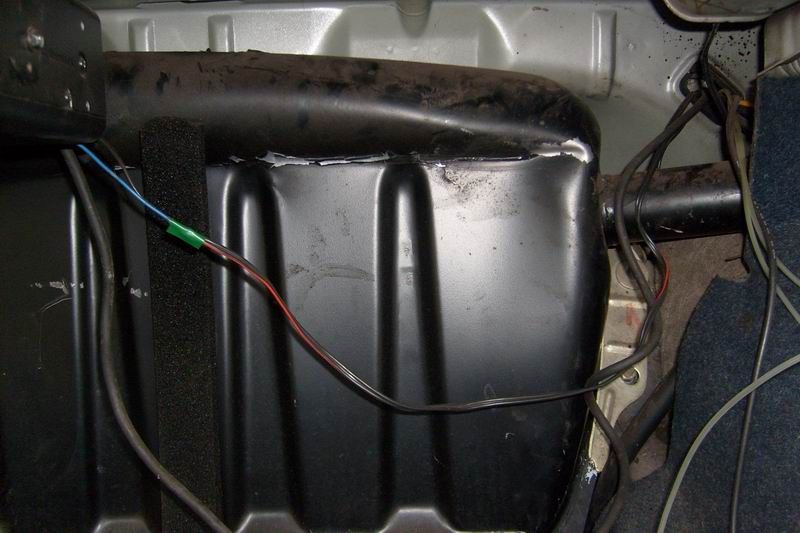

Już kiedyś pisałem że zbiornik w moim aucie nominalnie 90-cio litrowy mieści 70L. Zdezorientowany pytałem na Forum o to czy istniała taka wersja. Rzeczywistość okazała sie bardziej prozaiczna. Musiało w jakiś sposób zatkać się odpowietrzenie i po wypaleniu Pb zbiornik "się skurczył". Oto skutki:
Pewnie nikt tego przede mną nie miał i jestem pionierem. [zlosnik]
A teraz pytanie - ma ktoś pomysł (lub doświadczenie) jak wyprostować drania i przywrócić do stanu pierwotnego?
Andrzej

lukasz pisze:
Niesamowite.
A tak przy okazji, skoro już masz zbiornik na wierzchu - czy ustrojstwo do mierzenia poziomu paliwa da się wyciągnąć od góry, np. przez apteczkę, bez większego rozbierania samochodu?
Ano zaczęlo się od wskaźnika paliwa bo przy dzisiejszych cenach benzyny pojemność 70L to zadna wada. Wskaźnik zacinał się na 1/3 pojemności i koniec. W całości wyjąć się nie dał. Został przygnieciony do ściany zbiornika. W końcu wyjąłem go w częściach.

MERCEDES 4 EVER pisze:
zartujesz-cos kiedys było wiezione w bagazniku i przy nagłym zatrzymaniu rypneło w zbiornik i po pogieło....ot i cała tajemnica.
Niestety nie żartuje. Jak chyba wiesz (miałeś 126) ścianka grodziowa która odziela bagażnik od zbiornika jest cała. Po prostu od któregoś dnia wskaźnik się zaciął a do baku wchodzi 70 litrów.....

adam123 pisze:
gdyby to sie Tobei to stalo, bys to pamietal
huk musial byc przerazliwy!
Właśnie coś na ten temat przypomniała mi żona. Myślałem że najechałem na studzienkę i huknęła klapa.
zegarek pisze:
Wystarczyło spojrzeć czy leży odpryśnięta farba.
Leżała za ścianką a jakże. Odkurzacz łyknął do czysta. [zlosnik]
zegarek pisze:
Prócz tych dużych wgięc, widać malutkie tak jakby ktoś go czymś podziobał.
To ja podziobałem jak próbowałem wyjąć a potem włożyć czujnik paliwa.
Poza tym jak kilka lat temu montowałem zmieniarkę CD (wisi przed zbiornikiem widać po lewej na 1-szym zdjęciu) to na 100% zbiornik był cały. Sam go dokładnie oglądałem i mocowałem kable (na zdjęciu wiszą). No i czujnik działał bezbłędnie....
P.S. Ja nie po to założyłem wątek żebyście mnie przekonywali do jakichś uszkodzeń ze strony bagażnika. Ja wiem że to implozja a Wam przedstawiam jako przykład bo trudno w to uwierzyć.... :lol: Wolałbym żeby ktoś znalazł metodę naprawy bo kupić inny zbiornik nie problem (już wiem że różnią się rurkami dolotowymi) ale go załozyć to już trochę ostrej gimnastyki....
