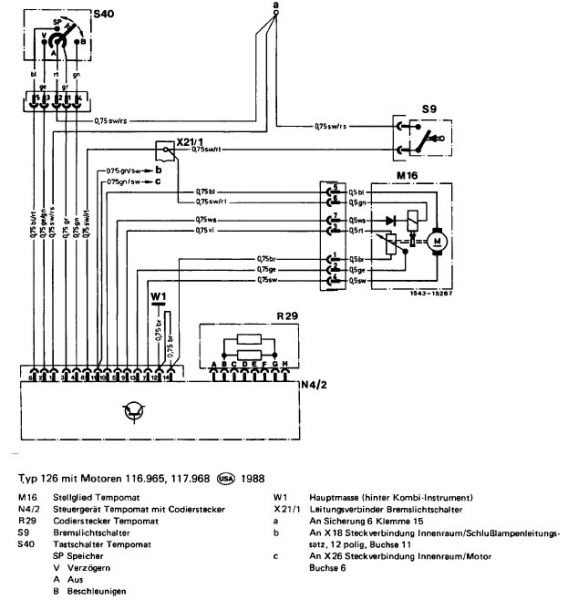

BARDZO, nawet SUPER BARDZO PILNIE potrzebny schemat połączenia tempomatu do MB-126 .fabrycznie jest zamontowany ale z niewiadomych przyczyn w czasie pomykania autobaną , coś się stało i mało co nie wylądowałem w krzakach przy około 130km/ h dostał zwarcia ,pedał do dechy i uratowało mnie wyłączenie zapłonu kluczykiem.Jak się okazało sfajczyło się wszystko po kolei ,wymieniłem włącznik przy kierownicy(nówka) komputer sterownik (używka ale sprawna) oraz siłownik elektryczny , no i co ano psińco ,jak nie działał tak nie działa. Może ktoś z Kolegów coś pomoże doradzi ( dodam jeszcze ze sterownik (komputer)tempomatu posiada KLUCZ KODOWY ???

Jak by był potrzebny schemat tempomatu to moge poszukać tyle, że potrzebowałbym rok produkcji auta i pierwsze 6 cyfr numerów silnika.

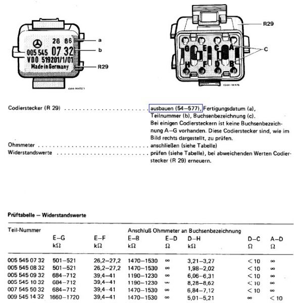

klucz kodowy można sprawdzić omomierzem:

Nie jestem pewien, będzie to ten schemat:

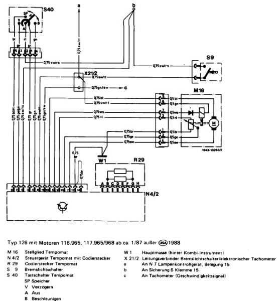

albo ten:

Serdeczne dzięki za schematy, w wekend będę walczył z tematem dalej, może koledzy się orientują czy można czymś oprucz oscyloskopu zbadać impulsy wychodzące np. omomierzem , jeśli tak to w jaki sposób ???

Kolego kit lub ktos dobrej woli moglby podac wartosci rezystancji klucza o numerze 005 545 42 32 - nie ma go w tabeli :/
Edit: czym moze skutkowac zastosowanie klucza o innym numerze ? Jak to sie odbija na pracy silownika itd ?
