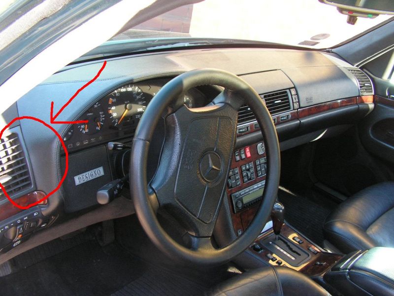

Ostatnio coraz częściej mam taki problem, że z lewego nawiewu leci gorące powietrze .
Nie zawsze ale bardzo często .
Czasami to przechodzi po kilkunastu minutach a czasami nie .
Jest to bardzo kłopotliwe , bo jak włącze klimę , to ze wszystkich nawiewów leci lodówka a z lewego gorące ( zaznaczone na fotce ) .
Czy to zawory się zacinają czy może elektronika szwankuje czy jeszcze coś innego ?
Macie jakieś propozycje , bo mam już dosyć tego auta [szalone]

Prawdopodobnie winne są zawieszające się elektrozawory ogrzewania.

Sprawdź zawory w komorze silnika tzn. rozkręć i wyczyść ten pręt na którym się poruszają.W wersji w124 za te zawory odpowiedzialny był bezpiecznik nr 6 w komorze silnika.

Z tego , co mówili w ASO te zawory są nierozbieralne a ich koszt jest znaczny - coś ponad 2 tys.zeta . Może dlatego tak mówili :)
Bullshit :lol: Pewnie ze sa rozbieralne, sam rozbieralem rok temu w qpecie bo sie przycinaly i byly jaja ze w lecie gorace a w zimie zimne potrafilo leciec...A fakt, ze czasem po poruszaniu regulacja temperatury bylo ok, ale to nie zawsze dzialalo... Prosta sprawa wyjac, wyczyscic, sprawdzic czy dobrze "chodza" i to wszystko, u mnie pomoglo, jest dobrze do dzis...
