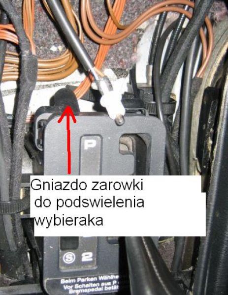

po zdjeciu drewna wokol lewarka to nawet emerytowany pracownik tartaku by te zaroweczke wymienil [zlosnik]
Jesli mowisz o sprawnych i niezbyt grubych palcach to wystarczy tylko ramke plastykowa wokol wybieraka wyciagnac i zarowke mozna w 2 minuty wymienic bo dojscie jest
http://www.w114-115.org.pl/forum/img01/ ... 9106-4.jpg

Do wymiany zarowki podswietlenia wybieraka wystarczy zdjac maskownice wokol wybieraka i zgrabnymi ruchami palcow w szczelinie od strony popielniczki wyciagnac zarowke z gniazda
Sam tak zrobiele 2 razy. <br>Dodano po 9 minutach.:<br>
