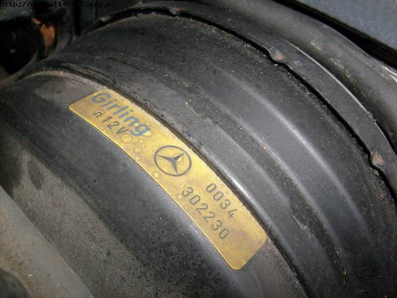

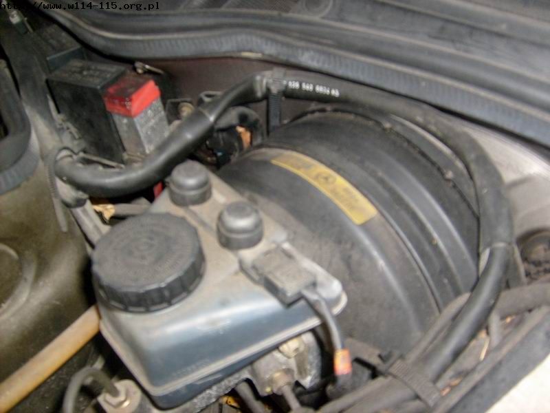

No i masz problem (który przerabiałem). Nawet w baaardzo życzliwym ASO nie są w stanie podać po numerze VIN gdyż były montowane różne w zależności od tego jakie były w danej chwili dostępne na linii montażowej. Dla informacji dawali nalepkę na gruchę wspomagania (dotyczy przodu). Z tyłu przeważnie były ATE ale to nie jest reguła.

Myślę że nikt nie zmienił a informacja o ATE jest fałszywa lub dotyczy tyłu. Ja też w 300SE mam Bendix-a i jest to stosunkowo częsta opcja ale w 300SEL jest Girling (zdjęcia). W 124 żony też jest Girling (mówimy o przodzie).
