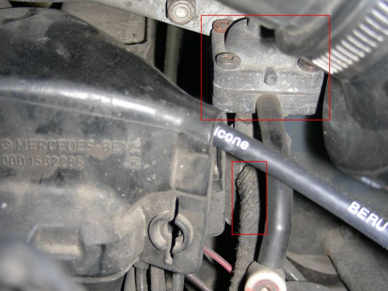

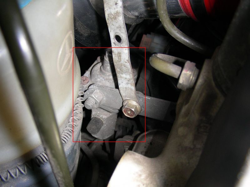

Proszę kolegów o rozpoznanie części, jest umieszczona po lewej stronie za reflektorem między pompą ABS a zbiornikiem ASD, ją do niej podłączone dwa węże podciśnienia/ciśnienia cienki i gruby,
Pytanie drugie do tych którzy wiedzą co to jest - gdzie powinien być podłączony gruby wąż

Wygląda to na jakiś zawór (reduktor), śrubą ibusową regulowałoby się wtedy ciśnienie/podciśnienie, do czego to jest nie mam pojęcia. A schematy podciśnień możesz znaleść na EPC online: http://www.detali.ru/cat/oem_mb.asp

Czy na pewno ten element jest oryginalny? Są na nim jakieś oznaczenia?
Być może wcześniej ktoś coś kombinował
tu mnie zbiłeś z tropu - sprawdzę jutro
narazie ustaliłem że:
260se 90, automat, klima, tempomat - tego nie ma
300se 86,manual, asd - tego nie ma
moje 300se 89, automat, asd - ma tego szpeja

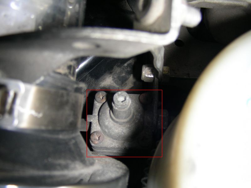

kit pisze:
oznaczenie z boku szpeja na naklejce
TWIN-TEC-MB 01
KBA 16846
po przeszukaniu guglów znalazłem dla wyrażenia TWIN TEC jakieś niemieckie artykuły gdzie pisało coś o katalizatorach i euro2.
jeśli ma to coś wspólnego to dlaczego:

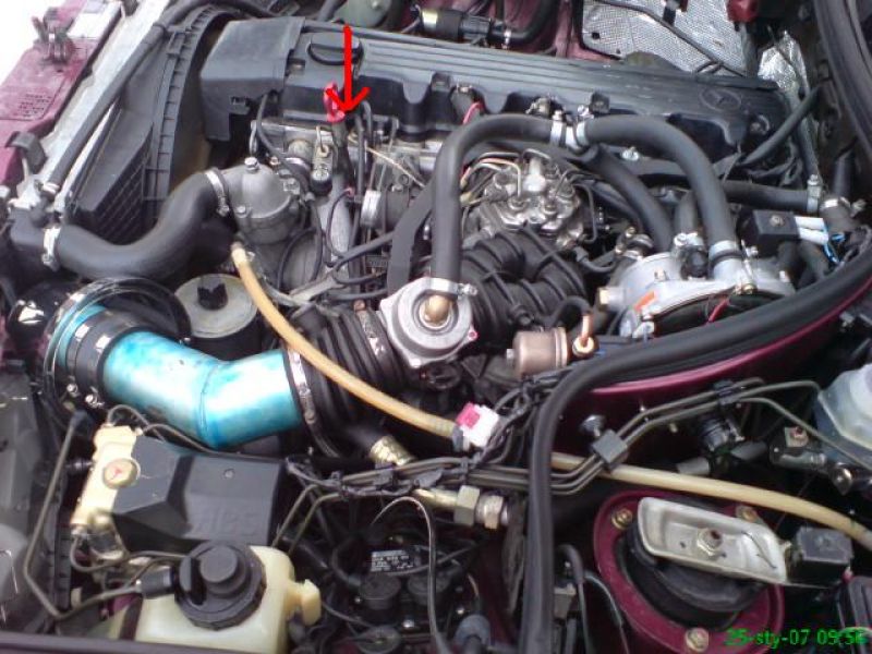

moonracer pisze:
cienki wężyk podłączony jest do pierwszego czujnika od frontu silnika
tak jak na zdjęciu (nie moje zdjęcie)

Post: wt sie 19, 2008 10:25 pm
Nie ma, bo mieć nie musi.
TWIN TEC to firma produkująca urządzenia do zmniany klasy emisji spalin. Twoje urządzenie redukuje wartości szkodliwych związków wywalanych do atmosfery podczas pierwszych minut pracy silnika, kiedy ze wzgl. na niską temp. katalizator nie spełnia jeszcze swojej funkcji.
Można z dużym prawdopodobieństwem stwierdzić, że ten kto zlecił montaż kierował się przede wszystkim ekonomią, bo dołożenie takiego patentu w DE skutkuje dużymi oszczędnościami na podatku, którego wysokość zależna jest od normy spalin, że o wjeździe do stref z ograniczeniami w niektórych miastach nie wspomnę.
Post: wt sie 19, 2008 11:02 pm
Posty: 1031
Lokalizacja: texaS
na tej fotce widać:
piękne wykonanie BLOS-a :)
kaszanka polskim kawiorem!!!

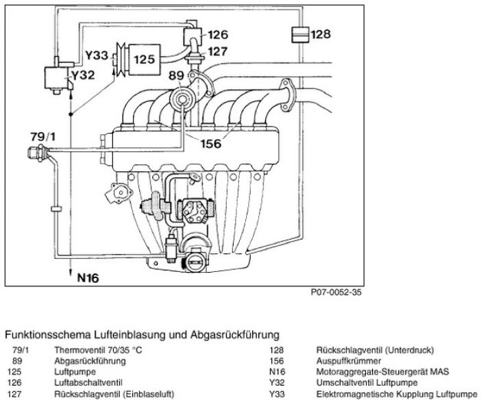

Moonracer a jak wygląda sterowanie układem recyrkulacji spalin?
Znalazłem taki schemacik (ale oczywiście bez tego dodatkowego wynalazku).
Czujnik (termozawór) 79/1 to ten zaznaczony czerwoną strzałką na zdjęciu.
Jak nie ma tego po rozkodowaniu VIN-u - wywaliłbym to i połączył wegług schematu.
