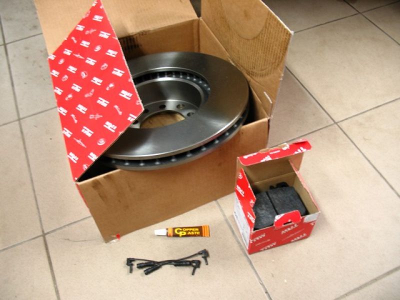

Właśnie zakupiłem i wymieniłem sobie "poskramiacze" M117 w SEL-u [cool] .
Producent TRW/Lucas, czy to dobre jest? - jeszcze nie wiem, jak pojeżdżę trochę podzielę sie wrażeniami.

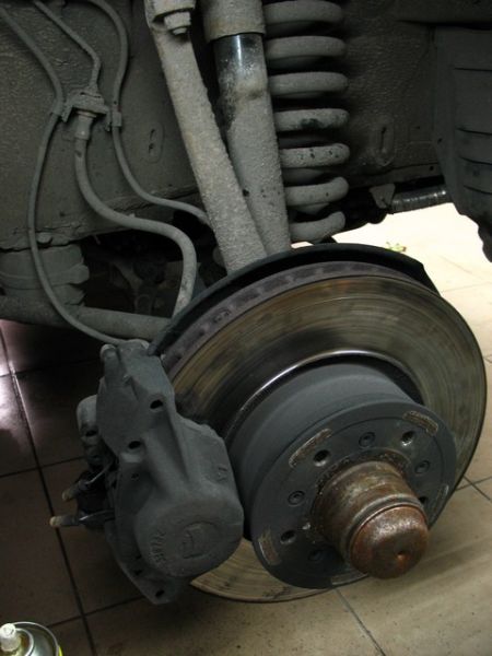

Klocki zużyte (zaczęła świecić kontrolka), tarcze też osiągnęły minimalną grubość, poza tym przy ostrzejszym hamowaniu z powyżej 100km/h czuć było drgania.
Wyjąłem klocki, odkręciłem zacisk (2 śruby klucz 19) i powiesiłem go na stabilizatorze za pomocą druta. Zdjąłem piastę (ściągnąłem osłonę, odkręciłem nakrętkę zaciskową (imbus 5mm) i wyjąłem koszyk z wałkami 1go łożyska.

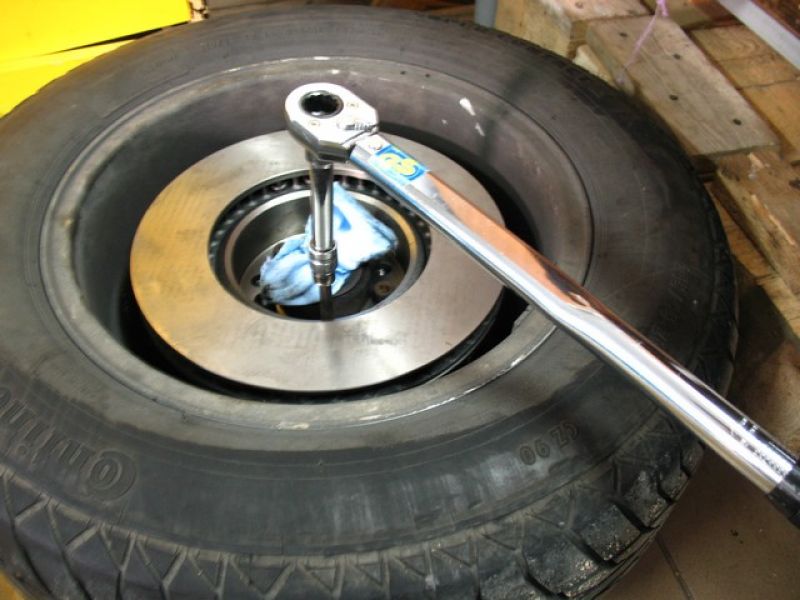

Piasta zeszła łatwo. Jako, że nie miałem akurat w pobliżu imadła przykręciłem ją do koła. Wsadziłem szmatkę aby nie dostały się śmieci do łożyska. Odkręciłem starą tarczę (imbus 10mm) i wyczyściłem powierzchnię piasty stykającą się z tarczą.
Nową tarczę przykręciłem 115 Nm

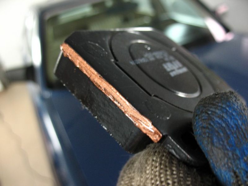

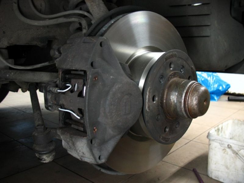

Pozostało składanie. Po przykręceniu piasty i zacisku (zacisk 115 Nm) wyczyściłem rozpuszczalnikiem powierzchnię tarczy ze środka konserwującego a następnie założyłem klocki (po wcześniejszym posmarowaniu pastą miedziową, wyczyszczeniu zacisków i wciśnięciu tłoczków).
Pozostało założyć czujniki zużycia. Nie polecam podróbek, te które kupiłem nie dały się wcisnąć ze względu na grubą uszczelkę, poza tym styk wtyczki był luźny. Na szczęście miałem w zapasach używane acz sprawne, oryginalne czujniki.
Koło przykręciłem 110 Nm.
