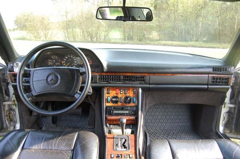

Wyjmakami? Jak tak to gdzie wsadzić? Wyjąć popielniczkę? Jeśli tak, to jak się ją wyjmuje?

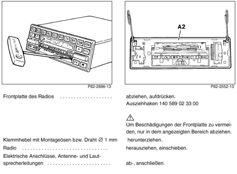

Fajna fota. Auto z resztą też [cool] .
Należy zdjąć (wyrwać) taki jakby panel. Potem będzie widać zapadki (i jak działają) pociągnąć je w dół i wytargać radio.
Może się udać i radio może od razu wyjść całe.
