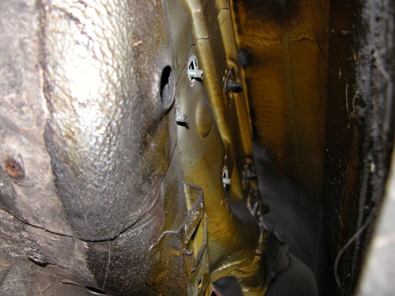

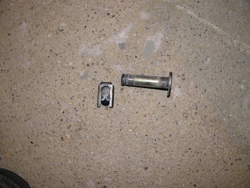

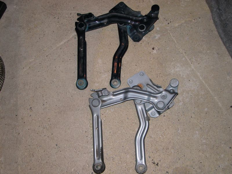

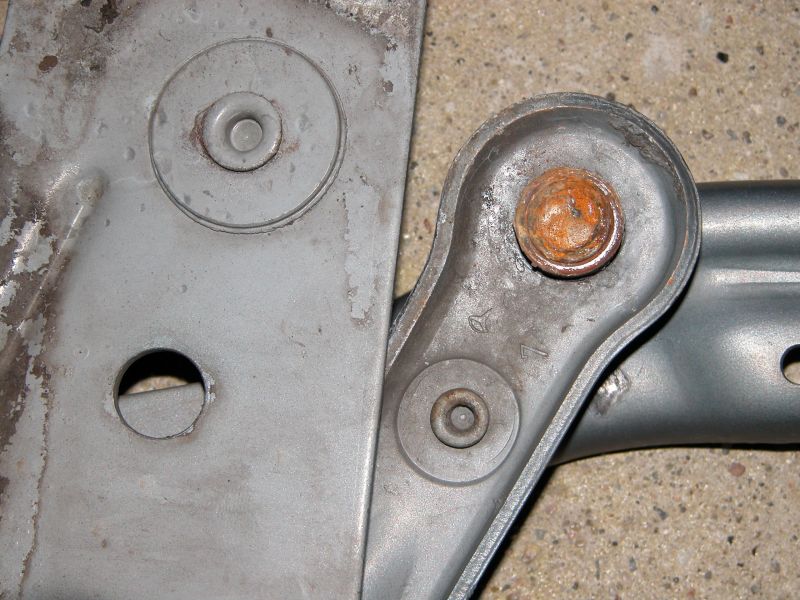

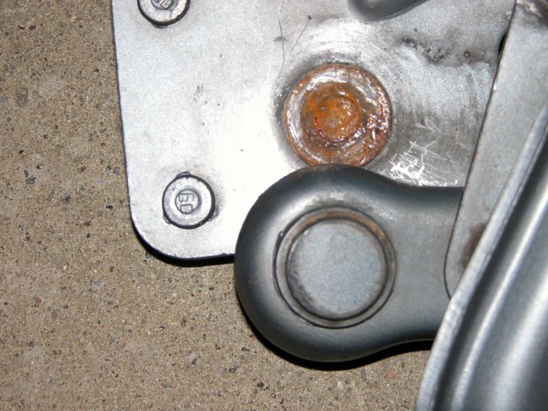

Ostatnio podczas normalnego podnoszenia maski usłyszałem głośny trzask i klapa obwisła mi w ręce. Dobrze, że akurat trzymałem z tej strony (od strony kierowcy) bo uderzyła by kantem w szybę, a to już nie przelewki :-? Po szybkich oględzinach (klapa cały czas podtrzymywana na ręce) okazało się, że urwał się nit w zawiasie:
Przyczyną jak widać była rdza, ale nigdy bym nie przypuszczał, że naprężenia mogą być tak mocne, że urwą stalowy nit grubości ponad 1 cm. Swoją drogą te nity powiny być wymienialne, ale niestety są zaklepane fabrycznie i trzeba było wymienić cały zawias:

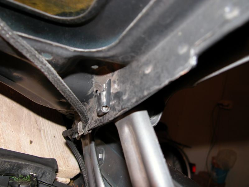

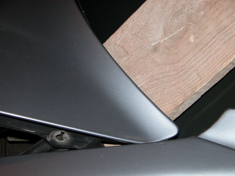

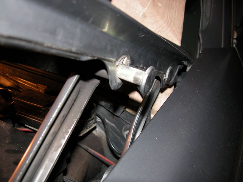

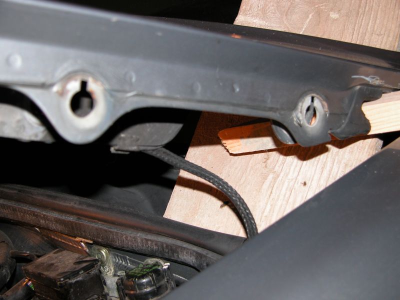

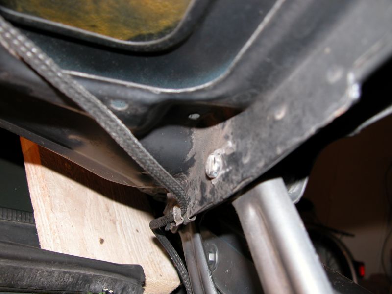

Po zablokowaniu klapy i podłożeniu amortyzacji na szybę [zlosnikz] :
ściągnąłem zabezpieczenie z nitów na klapie i je wyciągnąłem (wyszły lekko :o ):

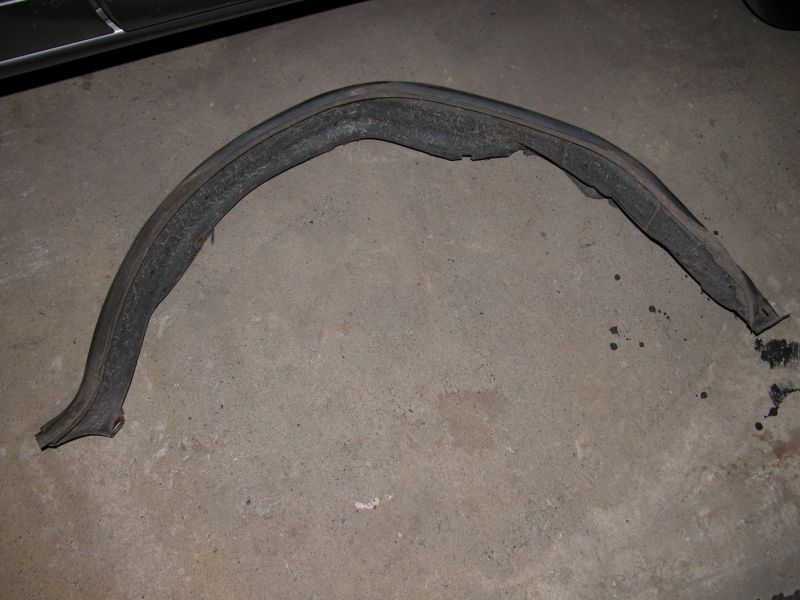

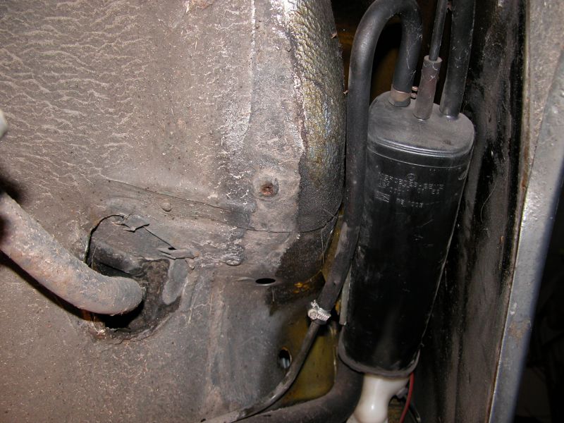

ściągąłem plastikową osłonę nadkola:

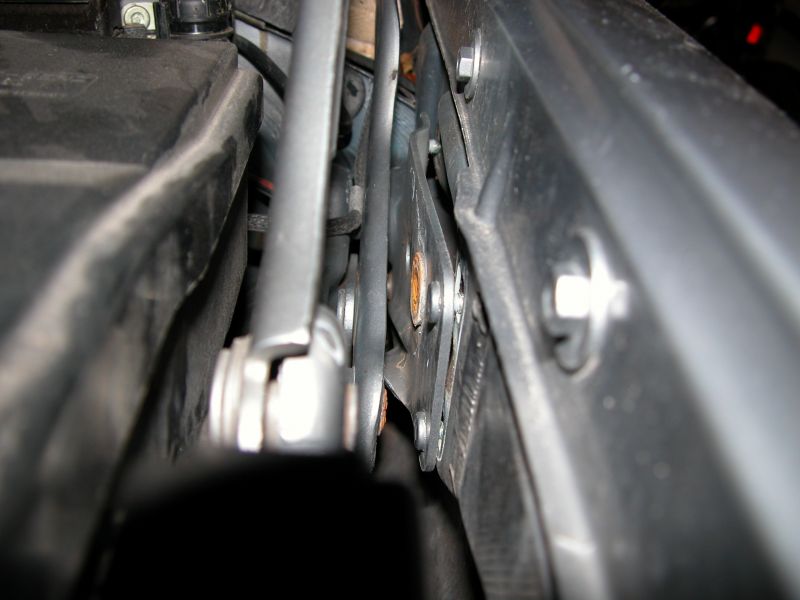

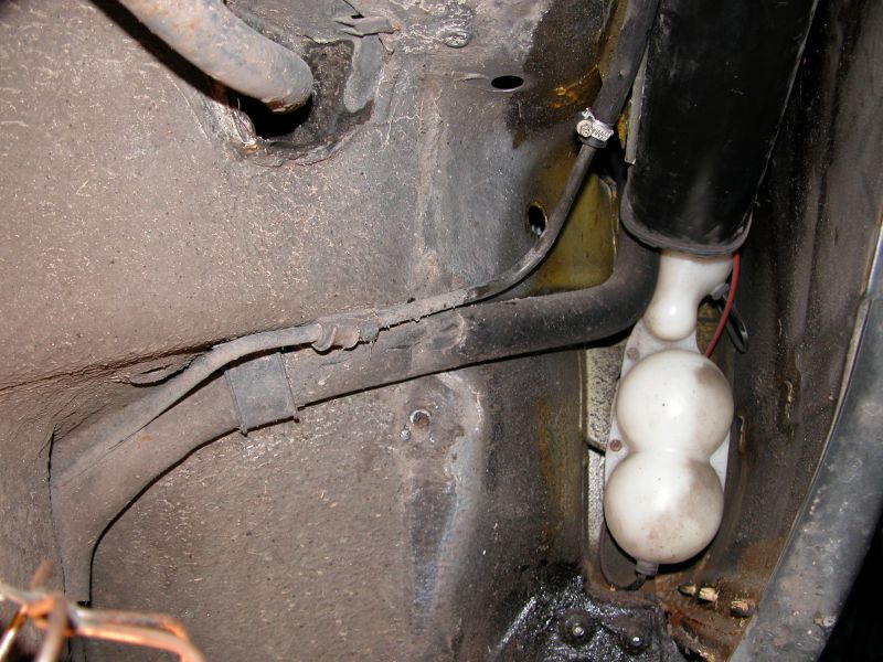

Po odkręceniu z mocowań jakichś dwóch dziwnych urządzeń (wie ktoś może co to jest?):
pozostało odkręcić śruby mocujące zawias do karoserii:

Fajny opis :) . Można by wkleić od razu zdjęcia zamiast ich linków ([img]link[/img]) było by lepiej dla leniwych [oczko] i czytelniej.
Co do tych urządzonek: to czarne to pochłaniacz par paliwa a białe akumulator podciśnienia.

A ja nie wymieniałem całego zawiasu, wyjąłem sprężynę, żeby mi maska się zamknęła i szyby nie wybiła, wyciąłem szlifierką kątową cały element, a ten urwany nit zastąpiłem tulejką dorobioną u tokarza. :) Już nie pamiętam szczegółów, ale da się to ustrojstwo uratować. :)
W każdym razie urwał się w tym samym miejscu...

Myślałem o dorabianiu ale to raczej w ostateczności bo dorabiane to nie to co oryginalne więc w pierwszej kolejności poszukałem zawiasu. Cały zawias kosztował mnie 20zł [zlosnik] [zlosnik] [zlosnik]

Rozumiem, że u mnie w W124 też trzeba zdejmować błotnik?
Nie błotnik tylko plastkiową osłonę nadkola. Nie miałem 124, ale raczej na pewno mocowanie jest podobnie jeżeli nie tak samo skonstruowane i musi być przyśrubowane do czegoś solidnego. Jak już raz wymyślili coś dobrego to po co to zmieniać ;) [zlosnik]
