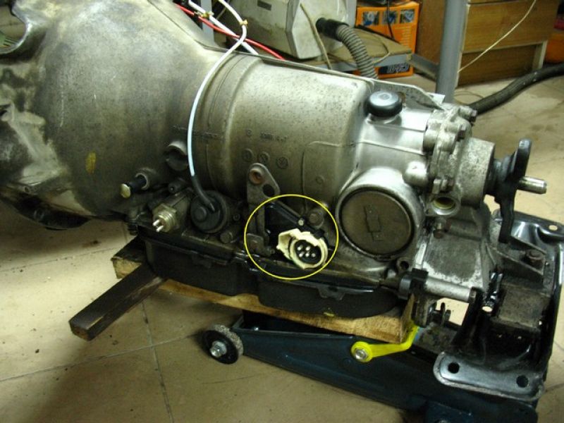

Wszystko wskazuje na ten czujnik. Przymocowany jest przy skrzyni biegów, z lewej strony, musisz wejść pod auto i go zobaczysz. Nie duży, coś jak paczka fajek, wchodza do niego 4 kabelki. Poszukaj, ja tez o tym pisałem, bo wymniałem w W123.

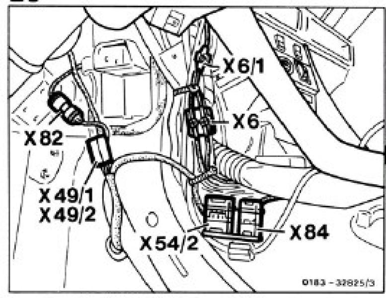

Druga możliwość to dostanie się do kostki w kabinie. Trzeba zdjąć "mechatą" osłonę konsoli środkowej (po prawej stronie nogi kierowcy).
I dobrać się do kostki X49/1 X49/2 i tam zewrzeć te dwa przewody.

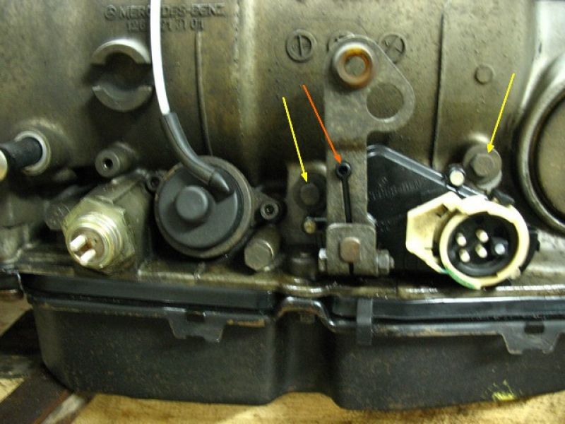

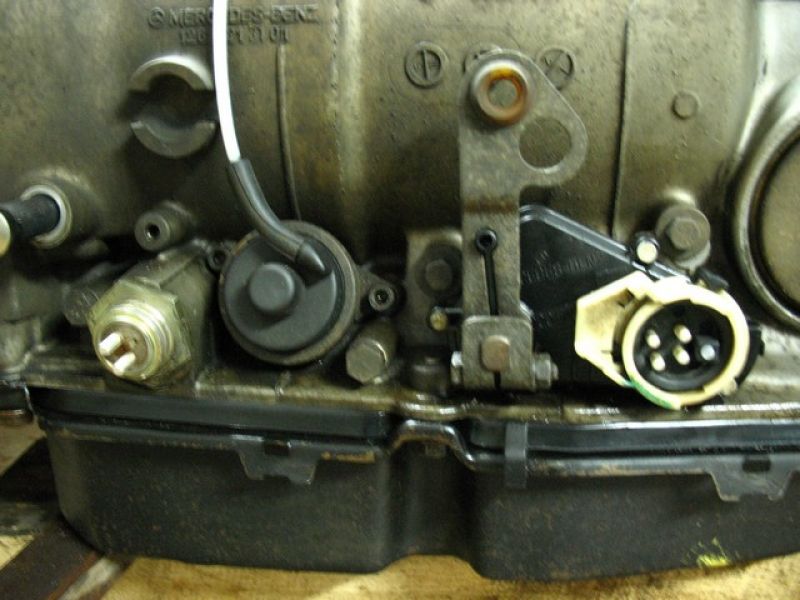

Jeśli chodzi o jego regulację to:
- przykręcamy go (ale nie mocno) dwoma śrubami (żółte strzałki)
- przykręcamy dźwigienkę i ustawiamy ją w pozycję N
- wkładamy np. wiertło o średnicy 4mm w otwór zaznaczony czerwoną strzałką. ruszamy tak czujnikiem aby wiertło weszło w otwór w jego obudowie
- dokręcamy śruby mocujące (żółte strzałki) i wyciągamy wiertło.
Zdjęcie przedstawia skrzynię z MB W126 560 `87
