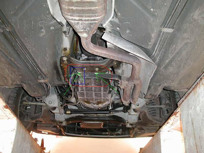

I jeszcze jedna sprawa, "Łapa" trzymajaca skrzynie - Obrazek
zdjęcie jest kolegi z forum ale zielonymi strzalkami zaznaczyłem to co mnie interesuje niewiem jak te tuleje nazwać a jednej nie posiadam tam gdzie zaznaczyłem na niebiesko.

.. "Łapa" trzymająca skrzynie...to co mnie interesuje nie wiem jak te tuleje nazwać
Nazwij je tulejami gumowymi wspornika wydechu.

Co do tej drugiego pytania - kurcze ślepy jestem :oops: dopiero teraz zauważyłem, że to tłumik trzyma. Ale gamoń ze mnie. Napewno nie raz jeszcze na czymś takim sie złapie.
