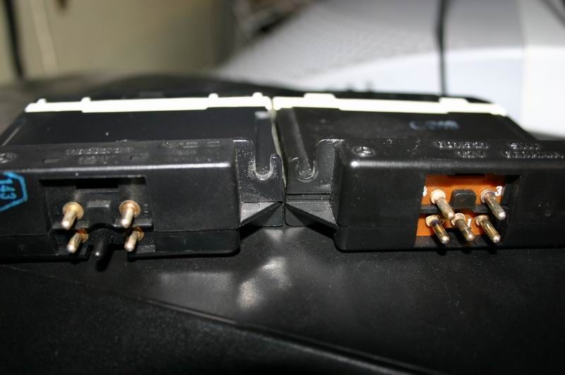

Ten po lewej jest wyjęty z mojego 300SE (a więc II seria = nowszy) i ma cztery bolce.
Jak go zastąpić tym z prawej z 5-ma bolcami i czy jest on od 126?

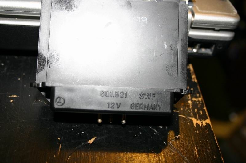

P.S. Na tej 5-cio bolcowej wersji jest tylko takie oznaczenie

Podałem na przykładzie 124 - starsze miały cztery "w kwadrat", nowsze pięc w linii.
Piąty metalowy bolec na zdjęciu jest najprawdopodobniej niepodłączony i tak jak bolec plastikowy służy tylko jako prowadzenie. Tak więc oba wyświetlacze ze zdjęcia są prawdopodobnie czterobolcowe.

Gerri pisze:
Dzięki za wyjaśnienia. Przydadzą się bo mam też 124 z 1986. Jak mniemam nowsze to z szeroką listwą.
Gerri pisze:
Niestety - może foto tego nie pokazuje ale ten piąty bolec jest inaczej położony (na zdjęciu - w górę) w stosunku do plastikowego bolca prowadzącego (na zdjęciu - w dół) i uniemożliwia to wpięcie wtyczki. Sprawa nadal zostaje nie rozwiązana bo nie można dojść od jakiego modelu jest pięciobolcowa wersja i w związku z tym jakie są różnice w podłączeniu.
