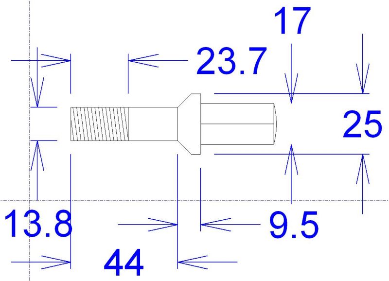

Mam identyczne felgi na zime w swojej 140-stce i śruby wyglądają tak :)
Ps. rysunek poglądowy :)

Dzięki wielkie. Wszystko się zgadza. Już kupiłem 8)

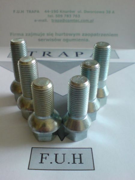

Kupując śruby zwróć uwagę, czy w feldze nie ma kulistych gniazd na śruby.
Śrubę z kulistym łbem masz na poniższym rysunku po lewej stronie
Jak widzisz jest spora różnica pomiędzy łbem kulistym i stożkowym
Pozdrawiam Irek
