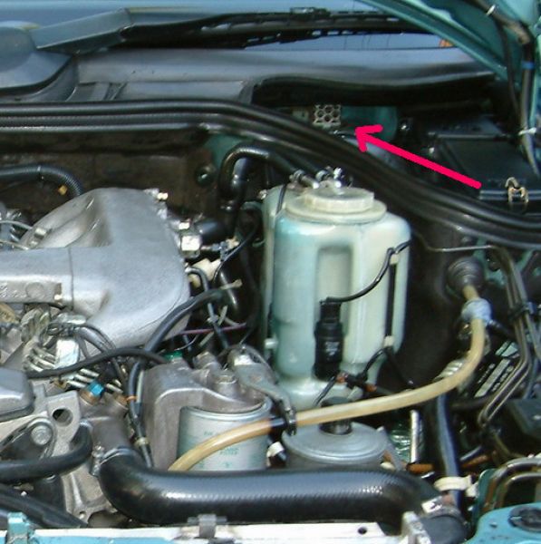

Marv pisze:
Czy jeszcze gdzieś jest jakiś elektryczny element odpowiadający za działanie dmuchawy, który powinienem sprawdzić ?
Rozumiem, nie masz tego pseudoklimatronika tylko zwykłą dmuchawę sterowaną pokrętłem z "biegami". Powinieneś sprawdzić opornicę, bo to ona najczęściej odpowiada za "padnięcie" nadmuchu.

Mor pisze:
Tak zwykły nadmuch z pokrętłem z biegami. Gdzie jest ta opornica?

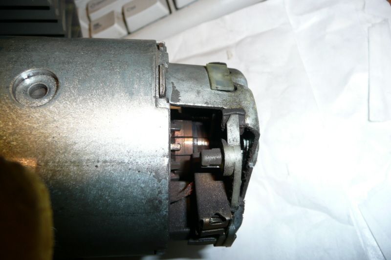

Dobrałem się do dmuchawy przed chwilą, niebawem będe robił jej oględziny, szczotki są, tylko ile to jeszcze nie wiem:) Poza tym słychać niemiłe dźwięki podczas kręcenia się silniczka, więc jeszcze coś jest do porpawy. Demontaż łatwy, aczkolwiek pracochłonny. Czas operacji około 1,5h.
Janfocus pisze:
wieszające się szczotki silnika
Bardzo możliwe, jak puknąłem w dmuchawę, zaczynała działać. Podobnie jak mocniej przycisnąłem do niej wtyczki.

Marv pisze:
Dobrałem się do dmuchawy przed chwilą, niebawem będę robił jej oględziny, szczotki są, tylko ile to jeszcze nie wiem:) Poza tym słychać niemiłe dźwięki podczas kręcenia się silniczka, więc jeszcze coś jest do poprawy.
Przejrzyj ją dobrze jak już jest na wierzchu. Szczotki muszą swobodnie chodzić w prowadnicach i nie mogą być zbyt krótkie. Usuń wszelkie zanieczyszczenia i kurz. Popatrz czy nie jest gdzieś przypalone złącze lub oberwany lut. Jeśli dmuchawa piszczy przesmaruj dobrym i niezbyt gęstym smarem okolice łożysk/panewek.
Marv pisze:
Dzięki, u mnie to jednak wyglada trochę inaczej niż u Mora i niż na ruskiej stronie. Mocowania plastików w innych miejscach oraz cała komora dmuchawy inna.
W wersji bez klimy może być inna dmuchawa.
Pozdrawiam.

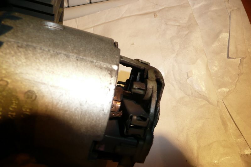

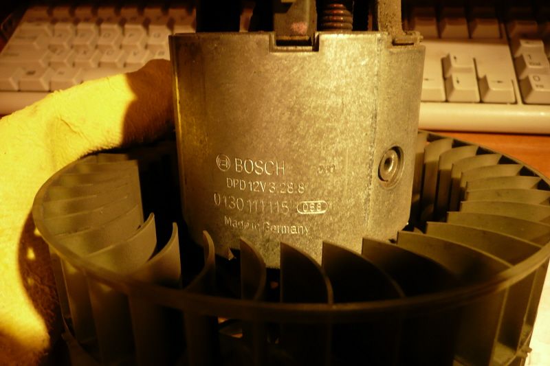

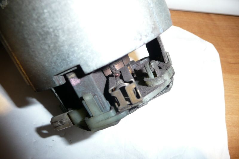

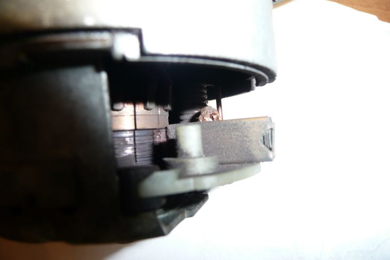

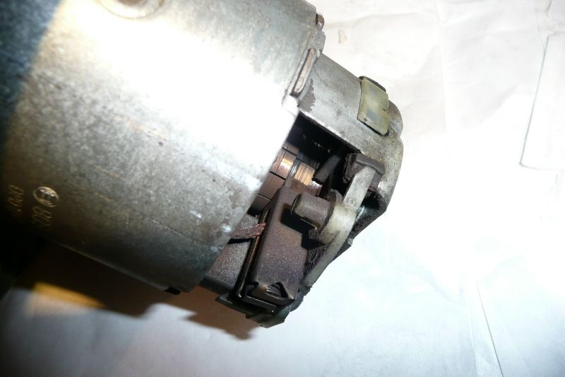

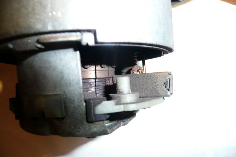

Muszę chyba nową dmuchawę sobie sprawić, szczotek niby trochę jest, ale komutator jakoś słabo wygląda, zwróćcie uwagę na ten rant :( :o
czyli takie coś potrzebuję, jeśli ktoś ma w dobrym stanie, chętnie kupię
@Mirmur:
komutator w pewnym miejscu jest tak przetarty, że chyba cała miedź się zużyła, przypuszczam, że jak silnik stanął w tym miejscu to nie mógł ruszyć, aż nie dostał impulsu np. puknięcia drzwiami.

Post: pt wrz 26, 2008 9:50 pm
Posty: 812
Marv pisze:
Niestety komutator wirnika jest wypalony. Całość do wymiany.
