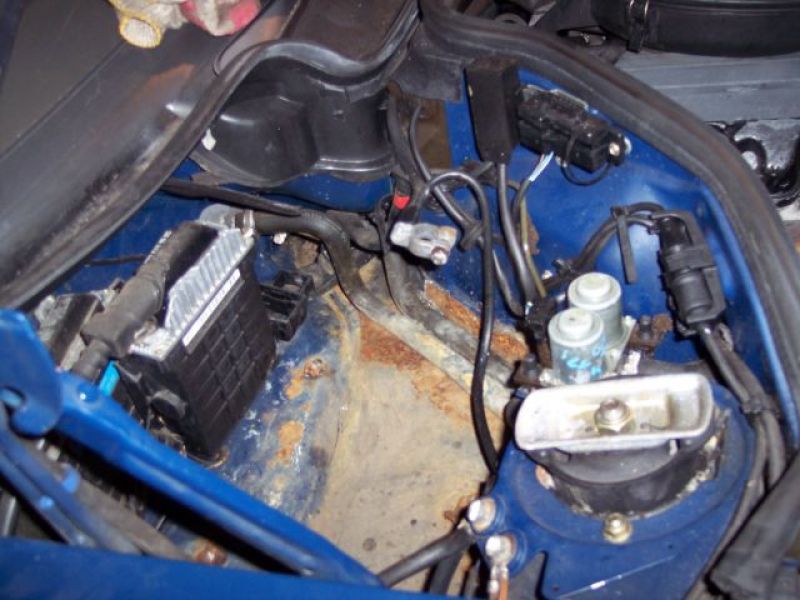

kończąc juz dopieszczać swoją Mercedes został mi ostatni i to chyba najgorszy problem...a mianowicie Cieknie mi woda podczas deszczu na wycieraczke pasażera z przodu..irytuje mnie to bardzo , poniewaz jak mocno leje to naprawde niezła kałuża tam jest.. dziś wyjełem schowek i zobaczyłem ze mokre jest tylko na dole w samym rogu deski , wszedzie indziej jest sucho, lałem wode z butelki w prawy dolny róg szyby oraz w górny i nic nie leci więc nie mam pojęcia skąd to moze leciec ?? zdjęcia ukazują miejsce gdzie jest najbardziej mokro,
Druga rzecz to to ze odnalazłem jakieś "coś" i nie mam pojęcia co to jest , od dołu jest w tym otwór a od gory wchodzą dwa kabelki , brązowy i czerwony chciałbym wiedziec co to jest , bo wlasnie jak mocno pada to tam zbiera sie woda i jest to po części zalane, widać to "coś" na zdjęciach ,
następna rzecz to znalazłem za schowkiem złącze o numerze 010 54510 28 co mogło być do tego podłączone ?? również zdjęcie tego poniżej.

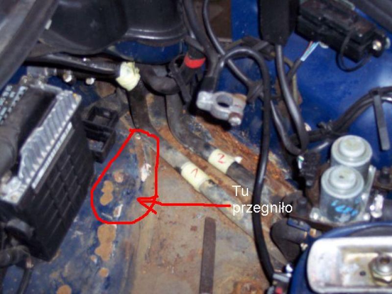

Miałem podobny problem z wodą na wycieraczce pasażera przedniego. Przegniło mi pod podstawą akumulatora.
W124 300TE LPG 1988r M 103.

Tak jak już pisał rzepan mogło ci przegnić pod podstawą akumulatora. Ja miałem podobnie, wiecznie woda po prawej stronie, nawet po lekkim deszczu.
Ściągnij osłonę z komputera, oczywiście wyciągnąć trzeba akumulator. Potem podstawkę od akumulatora odkręć, możesz ukręcić śruby, bo lubią rdzewieć.
Jeśli to zrobisz to powinieneś mieć ładny przegląd stanu blachy. Możliwe, że dziurka pojawiła się pod masą uszczelniającą.
Ja robiłem to po zakupie auta, od czasu jak wydrapałem cały ten syf, zakleiłem dziury i nałożyłem nową masę uszczelniającą mam spokój.

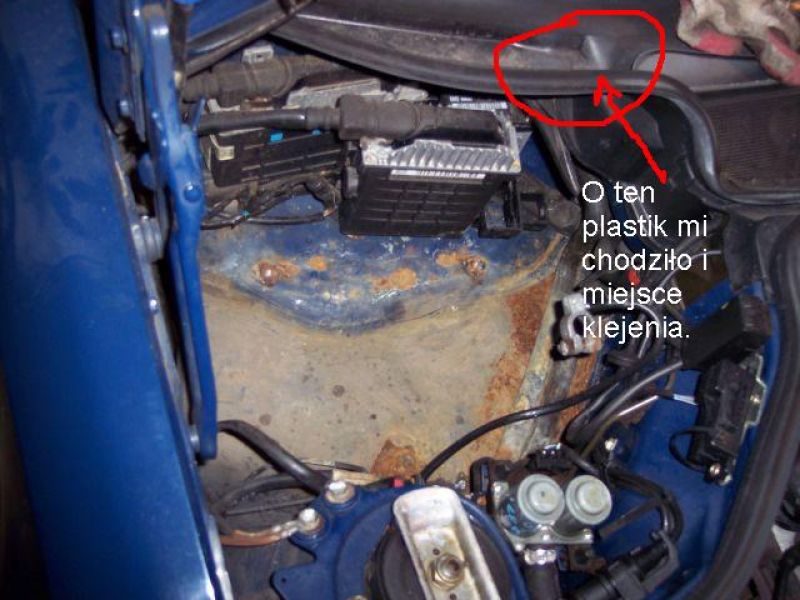

Załączam zdjęcia, jak to u mnie wyglądało.
http://www.w114-115.org.pl/forum/img01/1227466144_100_3623r.jpg
http://www.w114-115.org.pl/forum/img01/1227466877_100_3628rr.jpg
Aha pod szybą jest taka plastikowa rynienka ona mam odpływ w prawym rogu pod szyba i chyba w kratce na środku. Ale nie do tego zmierzam. Plastik ten jest z dwóch części połączone jakąś uszczelką piankową, ja to wyczyściłem i skleiłem silikonem do silników (taki był pod ręką). I dzięki temu mniej wody dostaje się też pod akumulator.

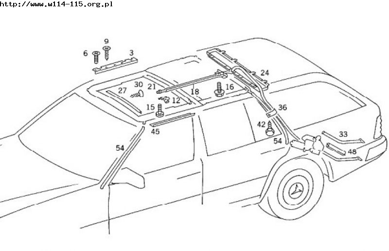

Pytanie : gdzie są odprowadzenia wody z szyberdachu.
Przykładowo w modelu Kombi to elementy nr.54. W Sedanie jest podobnie. Zacznij od sprawdzenia ich drożności.

do piotrjaniszek odpływy z szyberdachu sa z przodu szyberdachu i leca w przednich słupkach a ich ujście jest w słupku pomiędzy błotnikiem a drzwiami - też pomyślane
