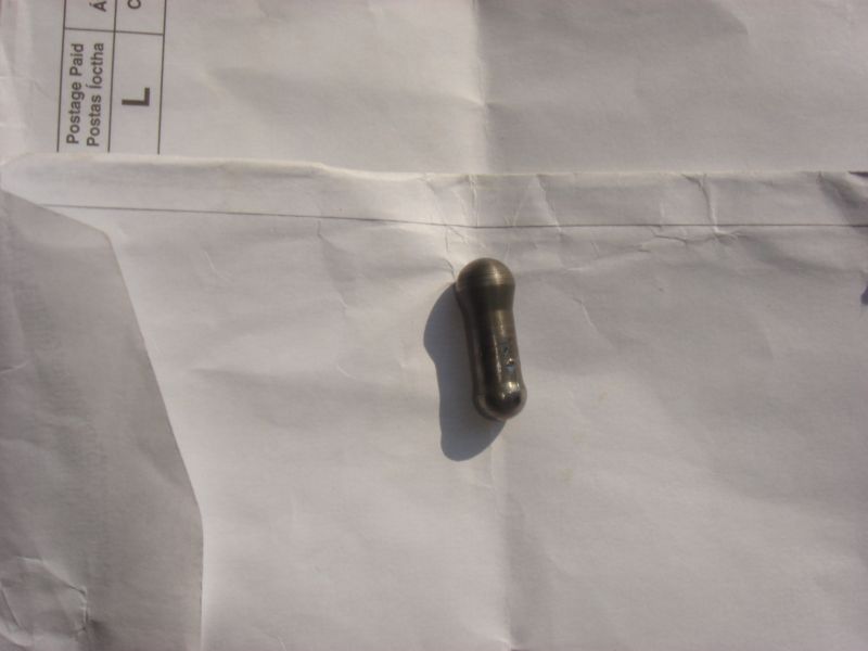

Wymieniałem olej w skrzyni i znalazłem to w misce olejowej ,
co z tym zrobić ?
A wcześniej straciłem wszystkie biegi został tylko wsteczny ale skrzynia pracuje bez obciążenia . (Mercedes e230 Rocznik 1996 )
http://www.w114-115.org.pl/forum/img01/ ... C03581.jpg

O ile dobrze kojarzę to część zaworków ze sterowania automata ale nie jestem pewien :) Ale wiem jedno że to źle że coś takiego znalazłeś w misce olejowej skrzyni :(

To jest najprawdopodobniej element uruchamiający hamulec B2 - łączy tłok z taśmą.

Dziękuje , a czy można by to łatwo zamontować spowrotem czy trzeba głębiej grzebać ? pytam ponieważ akurat mam rozebrana skrzynie i czekam na filtr .

Sam z siebie nie wypada. Coś jest uszkodzone trzeba napewno zdemontować skrzynkę i zobaczyć taśmy hamulcowe - może zerwało zaczep, albo taśma jest na tyle zużyta, że wypadł.
Tłok B2 można zbadać bez rozczłonkowania skrzynki na elementy pierwsze - trzeba wyjąć odpowiedni dekiel z boku.

warto byloby spytac dla jasnosci albo mechanika w ASO lub mechanika pracujacego w zakladach od skrzyni biegow bo samemu babrac sie w automacie moze byc nieciekawie.

Bać się nie trzeba - byle umieć poskłądać to w odwrotnej koleności zachowując ekstremalną chirurgiczną czystość.
