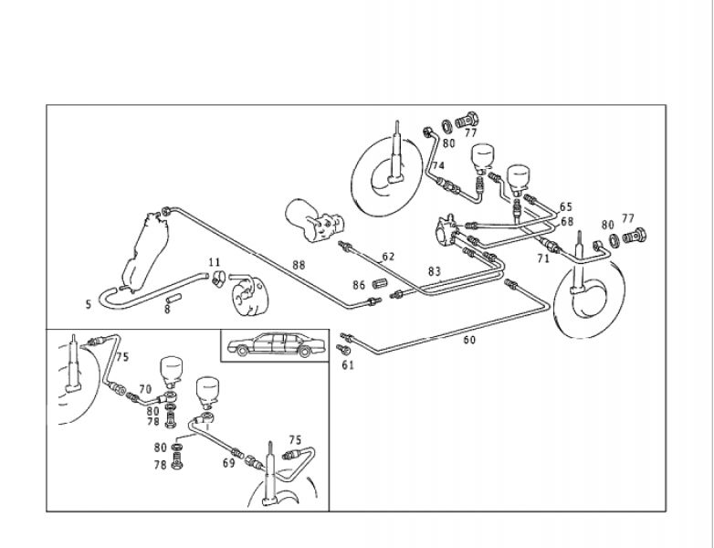

Przyszedł czas na wymianę "gruszek" w moim sedanie, niestety dało wymienić się tylko jedną, która nie stawiała takiego problemu jak ta druga. W tej drugiej nie dało się odkręcić przewodu tego grubego, który wkręcony jest od dołu. Wynik śruba zrobiła się okrągła, i co teraz macie jakieś propozycje? Da się kupić i ile by to kosztowało chodzi o ten przewód. Autko porusza się teraz na jednej sprawnej gruszce tej od strony kierowcy różnica ogromna już nie mogę się doczekać wymiany następnej :)

Ja wymienialem przewod zasilajacy i powrot biegnace pod spodem przez prawie cale auto. Impreza dosyc droga, a bylaby wlasciwie nieoplacalna gdyby nie znizki w serwisie. Ale Tobie zapewne chodzi o przewod numer 71 lub 74 na rysunku
Tutaj sprawdz numer przewodu o ktory Ci chodzi
A na mercmania.pl sprawdz orientacyjna cene. Z tego co widze, to jednak te przewody, ktore wymienialem, jednak nie sa takie znow najdrozsze [szalone] A przyszly zwiniete w zgrabny hula-hop ;)
Zapewne da sie te przewody dorobic, ale w tym temacie Ci nie pomoge.

dzięki jesteś wielki chodzi o 74 cena trochę ponad 300 stówki. Spróbuje jeszcze pokombinować z odkręceniem jak się nie da to będę o te 300 stówki lżejszy, ale weselszy.
Moja propozycja to rozwiercić łeb śruby, nawet jak sie nie wykręci to resztę wyjmiesz razem z gruszka nie niszcząc przewodu.
w razie "W" mam śruby do gruszek i przewody miedzy gruszka a siłownik od kombi
nie wiem czy pasuja do sedana musiałbyś sprawdzić w EPC
