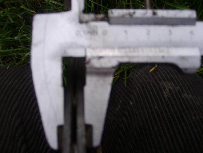

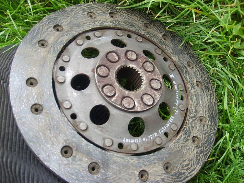

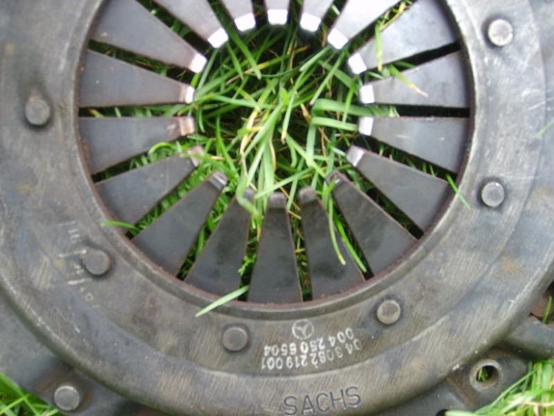

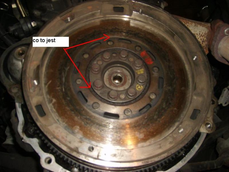

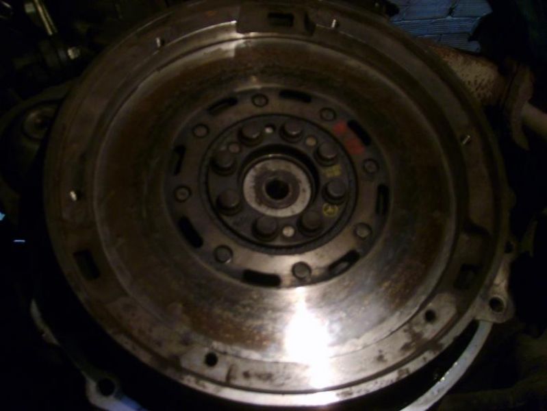

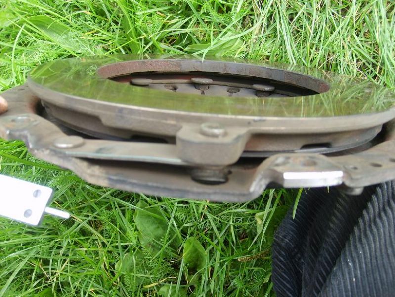

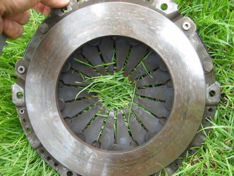

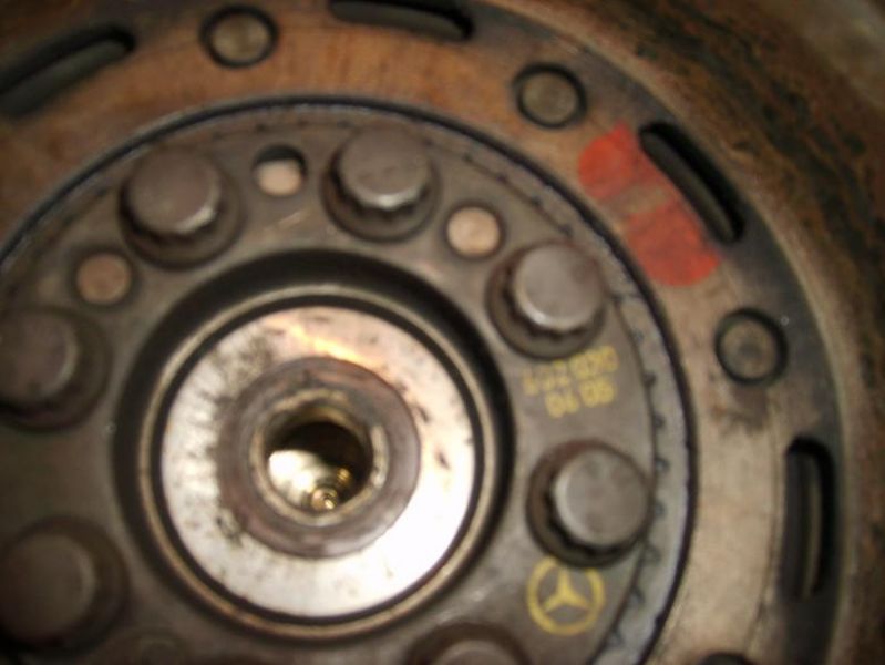

Witam, zdjąłem skrzynie biegów 5 biegową z silnika 2.5D numer silnika 602 i pierwszy raz widze coś takiego. Zdjąłem dlatego, że przy ruszaniu szarpie. To sprzęgiełko bo jak ruszam tym kołem wydaje mi się, że ono tłumi drgania nie pełni już chyba swojej roli i dlatego szarpie. Ile coś takiego kosztuje ??? Tarcza sprzęgłowa ma 0,9 mm docisk nigdzie nie jest popękany. JAkiej grubości tarcze sprzęgłową można uważać za zużytą??? Szukałem na forum ale nigdzie nie ma ani zdjęć, może było wspomnianie ale nigdzie nie wytłumaczone z"z czym się to je" Dzięki za odp, prosze o konkretne odp bo mi się spieszy , dzięki
http://www.w114-115.org.pl/forum/img01/ ... 003851.jpg
http://www.w114-115.org.pl/forum/img01/ ... 003853.jpg
http://www.w114-115.org.pl/forum/img01/ ... 003857.jpg
http://www.w114-115.org.pl/forum/img01/ ... 003859.jpg
http://www.w114-115.org.pl/forum/img01/ ... 003860.jpg
http://www.w114-115.org.pl/forum/img01/ ... 003861.jpg
http://www.w114-115.org.pl/forum/img01/ ... 003863.jpg
http://www.w114-115.org.pl/forum/img01/ ... 003864.jpg
http://www.w114-115.org.pl/forum/img01/ ... 003865.jpg

Czy to nie jest sprzęgło dwumasowe.

Tak to dwumasówka - jeden wielki szajs !!!! Nie uwieżylibyście mi ile z tym problemów. Nowe koło dwumasowe 1500zł do tego tarcza i wychodzi około 1800zł. Zamiast dalej pakowac się w dwumasówke kupiłem tarcze Valeo 130zł + docisk 70zł i okazało się, że moja stara skrzynia nie będize ponieważ ma za krótki wałek sprzęgłowy i nie będzie miał na czym się wesprzeć - wałek sprzęgłowy w skrzyni do dwumasówki jest krótszy a normalne skrzynie do normalnego sprzęgła z normalnym sprzęgłem i tarczą mają sdłuższy wałek który wspiera się na łożysku. Skrzynie wymieniłem także miałem szczęście. Złożyłem wszystko tylko jest następny problem. Wsiadłem zapaliłem i pojehcałem spróbowac jak to chodzi wszystko i powiem Wam, że nie to auto lepiej przyspiesza i wogóle zrywniejsze jest - to przez to że to całe koło dwumasowe z dociskiem waży okropnie dużo a teraz mam normalne koło zamachowe przez pół lżejsze. Problem polega na tym, że gdy jade i rozpędzam merca i gdy ma duży opór całe auto wibruje i w środku tak dudni tak jest też przy wkładaniu na wyższy biego kiedy silnik ma troche cięzej na wyższym biegu. Gdy jade te 100 120 nic nie wibruje nic nie buczy tak samo jak pusze go na luz nic nie wibruje. NIE ukrywam na wale tam gdzie jest podpora wału z łożyskiem jest duży luz na tym wieloklinie i teraz zrobił się jeszcze troche większy. Prosze pomóżcie mi rozwiązać ten problem bo ja już mam dość ! NIe wiem gdzie szukać skrzynia do kitu tarcza sprzęgłowa ?? MErcedes nasrał tych wymiarów tu flansza 28 w mojej 30 po skó...... robić tysiące różnych wymiarów tak samo z tymi kołami dwumasowymi po co to komu potrzebne? Dziś byłem u kresu cierpliwości, łożysko podporowe wału z gumą jest nowe. Przed zmianą na normalne sprzęgło wał miał luz tam gdzie jest wieloklin ale nic nie wibrowało tylko przy ruszaniu szarpała ta dwumasówka. Prosze jeszce pomóżcie :(
