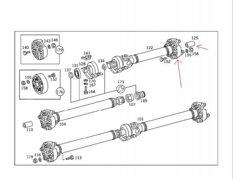

Cześć, wymieniłem tylny łącznik wału tzw sprzęgiełko gumowe, firmy Febi oraz tulejke centrującą która znajduje się w środku wału z tyłu jak i z przodu. Gdy odkręcisz wał przy moście i spojrzysz do środka widac tam oring tulejke z jakiegoś stopu "tytanowego" która jest osadzona w gumie. Ta tulejka ustala wał na flanszy mostu. W przodzie wału też jest taka tulejka. Najpierw wymieniłem sprzęgiełko i zrobiłem jazde próbną okazało się że buczy mniej ale nadal mnie to denerwowało, więc wymieniłęm jeszce tą tulejke i ucichło.
Dodaje zdjęcie :
http://www.w114-115.org.pl/forum/img01/1225613273_1.jpg
Za tą tulekje zapłaciłem 56zł. Pytałem sie mechanniorów którzy robią mercedesy i oni tez nie słyszeli żeby kto kolwiek to wymieniał, a tu taka mała rzecz i ile kłopotu może narobić. Jak tulejka ma luzy i sprzęgiełko już jest wychełatane wtedy będzie buczeć. A tłumik drgań jerst z przodu przy skrzynii najpierw od strony skrzyni idzie to sprzęgiełko o wyglądzie trójkąta w kole a potem w3.0D idzie tłumik drgań o wyglądzie zbliżonym do koła tylko że tuleki na śruby sa w gumie o kształcie jajek i przy dodawaniu gazu czy jakichkolwiek wibracjach te tulejki mają miesce w tych jajkach żeby tłumić drgania. W 20. i 2.5D tłumik drgań idzie najpierw za skrzynią a potem idzie sprzęgiełko o wyglądzie trójkąt w kole.
