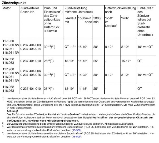

mam 2 problemy 1 to ze nie widzę tu swojego silnika
117.963
2 nic a nic nie rozumie z niemieckiego, i dokładnie nie wiem o co chodzi, tz widzę mniej więcej ale nie dokładnie, może ktoś rozjaśni trochę ta tabele dla silnika zbliżonego do mojego ?.
