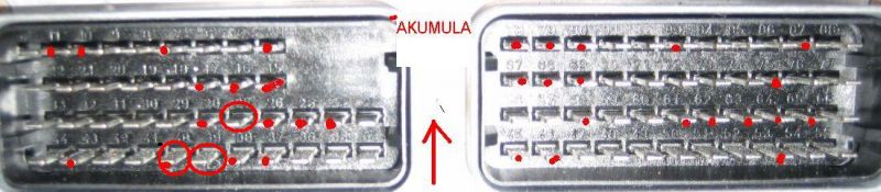

Ale zasadniczo jedneym problemem bylo to ze zanikalo stale +12V dla komputera ( ECU) . PO radach kolegi Valentive podalem stale + 12V dla komputera bezposrednio z akumulatora do komputera i od tego czasu ( ok 150 tys km przechalem juz na takiej malej modyfikacji) nie ma najmniejszego problemu z silnikiem. W miedzy czasie silnik zagazowalem ( ok 130 tys km temu) i kompletnie nic sie nie dzieje. Sama jazda, bez stresu. :) <br>Dodano po 4 minutach.:<br>

Zanim wywalisz kase na diagnostyke sprawdz rzeczy najproszte do samodzielnej kontroli.
Oto kopia postu Valentine gdy mnie pomagal :
"Musimy sprawdzić czy komputer jest zasilany .Sprawdziłem ,że w tym modelu nie ma osobno modułu zapłonu ,wszystko tzn moduł zapłonowy i komputer wtrysku jest w tym kompie czyli ECM .Także niesprawność tego kompa powoduje całkowity brak iskry i paliwa.Mniej wiecej sprawdziliśmy czujniki dołączone do ECM (czujnik ,wału ,wałka rozrządu ,temperatury ) oraz przekaźnik pompy paliwa ,ale pomineliśmy najważniejsze ,czyli czy do ECM dochodzi napięcie zasilania (bez niego wiadomo ,że nie będzie pracować).Tym zajmuje się słynny srebrny przekaźnik ,po prawej od ECM .Oczywiście trzeba sprawdzić bezpiecznik na jego górze.Proponuje pomierzyć napięcia na wtykach ECM .Zobaczymy czy jest napięcie 14V ciągłe (bateria) pin 1/40 ,oraz dwa napiecia pojawiające się po włączeniu zapłonu na pinach 1/27 i 1/39 .Jeżeli te napięcia się pojawiają ,to wiemy że przekaźnik overvoltage jest dobry i zasila ECM.Dopiero po takim sprawdzeniu można podstawiać ECM .
W zasadzie musisz wyjąć tylko wtyczkę nr 1 ECM ,tu są piny ,które trzeba sprawdzić,zgodnie z rys.Rysunek pokazuje widok od strony kabli .Przy wyłączonym zapłonie napiecie powinno być na pinie 1/40 ,a przy włączonym dodatkowo na 1/27 i1/39.SPAWDŻ TO przed kupnem ECM.!!![
W chwili rozłaczania wtyki ,odłacz aku ,po rozpięciu wtyki podłącz aku.
NA zdjeciu w kolkach sa zanaczone miesca gdzie powinno sie pojawiac 12V po zalczeniu zaplonu ( 27 i 39) oraz stale zasilanie ECU ( pin nr 40)
http://www.w114-115.org.pl/forum/img01/ ... kostka.jpg
