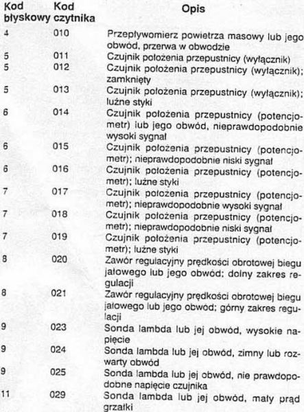

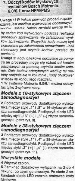

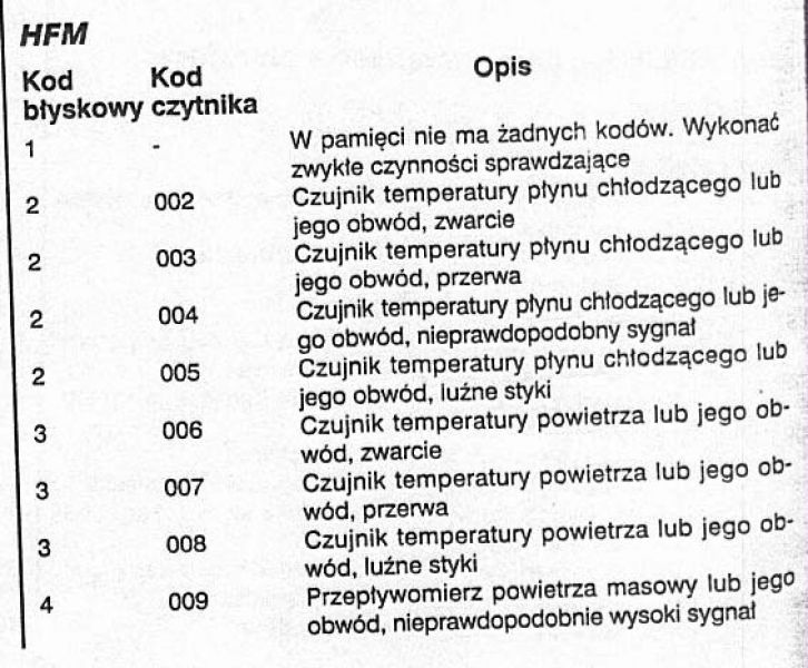

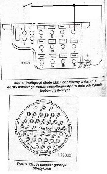

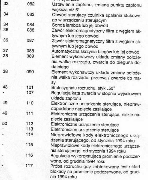

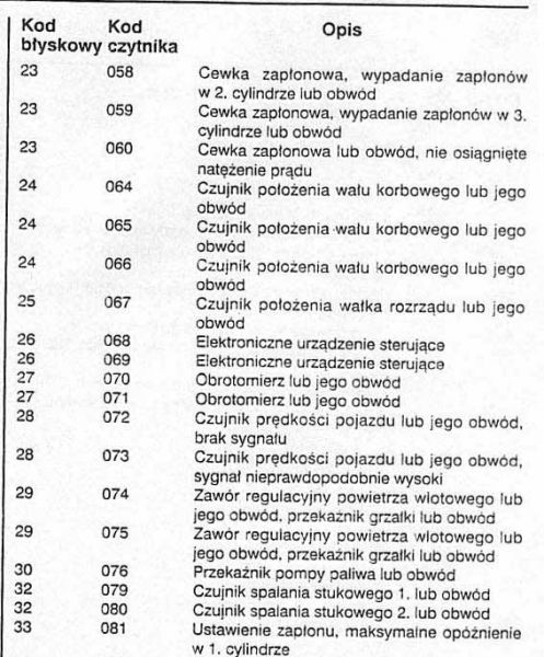

Po co gdybac jak możesz sobie sobie "wybłyskac" uszkodzenie
poniżej opis cytat z innego forum który napisał kol. VALENTINE
Do odczytu kodów błędu potrzebujemy:
-dioda LED
-rezystor około 1kom
-wyłącznik (można zamiast niego zwierać same przewody)
Diodę łączymy szeregowo z rezystorem .
Dla gniazda 16-stykowego :
pin1-masa
pin8-wyprowadzenie odpowiedzialne za wtrysk HFM
pin16 -zasilanie +12V
Diodę łączymy szeregowo z rezystorem.Dioda Led musi być podłączona w odpowiednim kierunku ,
anoda diody (dłuższa noga) musi być przyłączona do pinu 16.
Żeby sprawdzić czy dioda jest podłączona w odpowiednim kierunku podłączamy anodę diody do 16 pinu
a z drugiej strony rezystor do pinu 1 .Jezeli dioda jest dobrze podłączona to powinna świecić .
Jeżeli nie świeci podłączyć odwrotnie.
Następnie podłączamy diodę jak na rysunku (anoda do pinu 16 ,z drugiej strony rezystor do pinu 8 ).
Wyłącznik podłączamy do pinów 1 i 8.Postępujemy zgodnie z opisem:
Dla uzupełnienia opisu dodam, że pamięć sterownika kasujemy poprzez zwarcie pinów 1 i 8 przez około 12 sek.
Obrazek ObrazekObrazek
ObrazekObrazek
ObrazekObrazek
