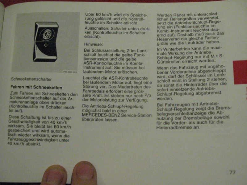

Z racji tego, że mój niemiecki kończy sie na "Ahtung!" zaczytanym w Klossie, prosze o pomoc w rozszyfrowaniu, do czego ten przycisk. Mam co prawda swoje podejrzenia, ale chciałbym wiedzieć na pewno.

Ja stawiam, ze ma to cos wspolnego z trybem jazdy z zalozonymi lancuchami ale nie wiem co sie zmienia dokladnie po jego nacisnieciu, z niemieckiego umiem tylko "Ja ja Volkswagen" [zlosnik]

Może po wciśnięciu opony zmieniają się na zimowe? [zlosnik]

Zmienia tryb pracy systemu ASR, tak aby dało się jeździć na łańcuchach, pewnie łańcuchy na kołach przeszkadzają temu systemowi :roll:
Wyłącza się po przekroczeniu 60km/h, włącza znowu kiedy prędkość spadnie poniżej 40km/h/
Z tego co zrozumiałem jeszcze, zmienia jakoś czułośc pedału gazu, hmm, może go troszke przytłumia, aby było łatwiej ruszyć na śliskim?
Jest też opisane włączanie, ale tego nie zrozumiałem [zlosnik]
Zbyt techniczny język jak na moje wątłe możliwości :lol:

Jazda z łańcuchami śniegowymi
Do jazdy z łańcuchami przełącznik w górnej części nacisnąć (kontrolka się zaświeci)
Ustawienie działa do prędkości 40 km/h, jednak zapamiętywane jest do prędkości 60 km/h. Jeżeli prędkość znowu spadnie poniżej 40 km/h układ załączy się ponownie.
Po przekroczeniu 60 km/h układ wyłączy się całkowicie i kontrolka zgaśnie.
Uwaga
Przy kluczyku przekręconym w pozycję "2" świecą się na liczniku dwie żółte kontrolki: kontrolka funkcji oraz lampka kontrolna układu ASR. Muszą zgasnąć po odpaleniu silnika.
Świcenie lampki kontrolnej układu ASR świadczy o uszkodzeniu w układzie. Moc silnika jest wtedy ograniczona do ok 2/3.
Potem jest napisane, że koła muszą mieć równy rozmiar, w przeciwnym wypadku kontrolka się zaświeci. Dlatego koło zapasowe musi mieć również ten sam rozmiar co pozostałe.
Następnie zalecają użycie w warunkach zimowych ogumienia M+S, gdyż tylko wtedy nastąpi optymalne wykorzystanie siły przyczepności i zalet układu ASR.
Kiedy pojazd jest holowany z uniesioną przednią osią kluczyk nie może być obrócony w pozycję "2", gdyż wtedy tylna oś będzie ciągle przyhamowywana poprzez układ ASR
Ostatniego do końca nie rozumiem (akurat nie mam pod ręką słownika) Chyba chodzi o to, że jeżeli na pokładzie jest ASR, to czujniki zużycia okładzin są zamontowane na wszystkich czterech kołach.
Sorry za pewną nieskładność zeznania - ile mogłem to pomogłem...

Gerri - dzięki za przetłumaczenie.
Teraz pytanie dodatkowe: Co tak naprawdę powoduje włączenie tego guzika. Częściowe odłączenie/osłabienie ASR? Mam wrażenie, że kiedy go wcisnę tyłem trochę zamiata (tak do tych 40 km/h - szkoda, że to tylko jakieś 1,5 s. :lol: ). Z nie włączoną lampką na guziku ledwie drgnie.
Dokładnie tak jest. Jak włączysz, to możesz na suchym ruszyć z lekkim poślizgiem.
Na śliskim to ma sens, bo koła się ślizgają, ale z małą prędkościa i ASR się nie załącza, a łąńcuchy robią swoje.
