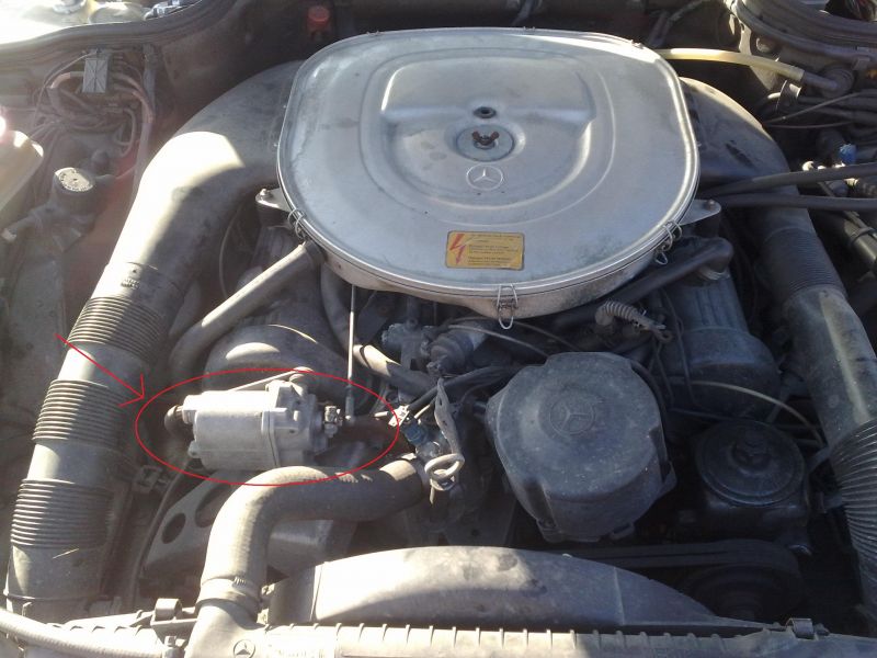

Cześć Wam
Proszę napiszcie co to za część, bo nie mam zielonego pojęcia
Z góry dzięki za pomoc
Bilek
C140 CL500 - '96

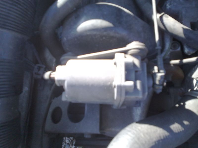

siłownik tempomatu

hogben pisze:
A to ciekawe , bo bilek nie ma w aucie tempomatu :-? [zlosnikz]
No to na to wychodzi, że ma - tylko nie wie... [zlosnik]

ja też nie mam u siebie tempomatu, natomiast w/w element posiadam. (potwierdza to VIN)
Nie wiem ile w tym prawdy, ale podobno dużo w W126 elementów montowanych a nie używanych.

berts pisze:
Ktos tu gdzies pisal, ze dla wersji z ASR tempomat to kwestia dzwigienki przy kierownicy.

Zakłądając że ASR - potrafi zmniejszać moc silnika aby uniknąć poślizgu musi być odpowiedni siłownik do w.w. celu - i pewnie jest to właśnie to :-).

Dokładnie ASR/Tempomat.
Jak odłączasz ASR przez zdjęcie cięgna, to razem z tempomatem [zlosnik]

to znaczy, że mam tempomat tylko dźwigienki mi brak ?

bilek pisze:
Może inaczej - to jest siłownik, z którego może korzystać ASR lub tempomat.
