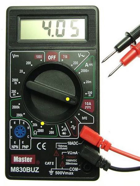

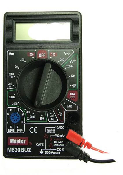

Post: pn gru 08, 2008 6:23 pm
Posty: 812
w-126 pisze:
omomierzem spróbuj na rozłączonym przewodzie, czujnik to cewka i rezystancja wynosi 1,1 kΩ - 1,2 kΩ.
Czerwony przewód miernika przełóż w dolne gniazdko COM.
Pozdrawiam.

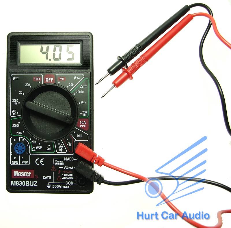

Post: pn gru 08, 2008 6:39 pm
Posty: 2975
Lokalizacja: W-Wa
Ktoś mi to wytłumaczy co i jak łopatologicznie
jeśli chcesz zmierzyć rezystancję o zakresie do 2k to ustaw miernik j.n.
