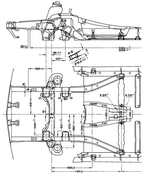

potrzebuję jakiś kolwiek rysunek z wymiarami płyty podłogowej podwozia

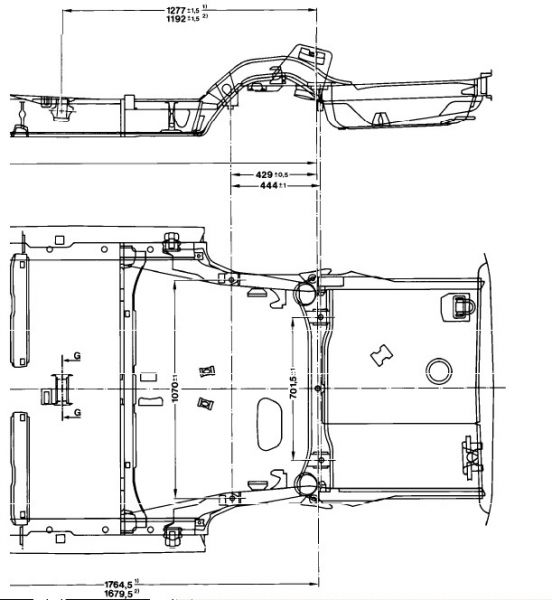

Post: pn lis 03, 2008 1:06 pm
