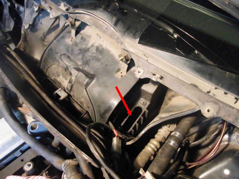

no dobra...jak narazie znalazłem coś takiego ...
http://www.w114-115.org.pl/forum/img01/ ... 73_as1.jpg
i to cos jest zamontowane tu...
http://www.w114-115.org.pl/forum/img01/ ... 120_as.jpg
I teraz pytanie czy to to? czy mam szukać innej przyczyny oraz czy warto to naprawiać szukać takiej części czy lepiej przełożyć mercedesowskie oryginalne od 124, a jeśli tak to ile jest z tym problemu??
