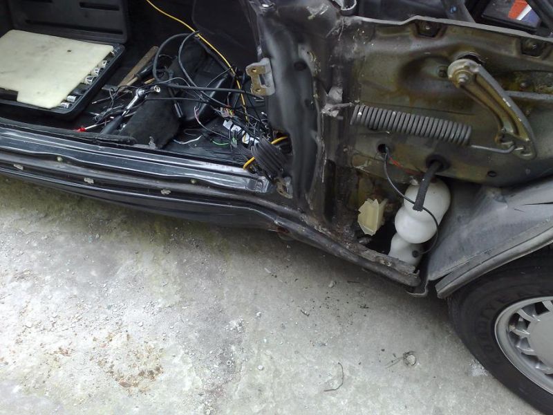

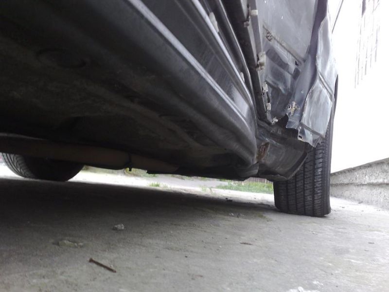

Jako, że w nocy przyjechała do mnie coupeta wraz z częściami, zacząłem rozbiórkę, i tu nastapił zonk:
Sami tego nie naprawimy [szalone] muszę go oddać do blacharza.
Jak sądzicie trzeba będzie wyciąć próg i słupek czy da się to wyciągnąć na ramie?

Wyciagnac sie da, moge Ci dac dwa namiary na blacharzy, ale u mnie na dzikim wschodzie. Bardzo zle to nie wyglada, chociaz akurat miejsce walniecia jest dosyc mocne i podloge z fartuchem pewnie troche przeciagnelo. Wstawic drugi element tez mozna, ale w tym przypadku, to raczej zalezy na jakiego blacharza trafisz, jeden wyciagnie bez problemu, drugi bedzie narzekal i zechce drugi element. A tak btw gratuluje zdrowego przedniego elementu progu ;)

trzeba ciagnąc [zlosnik] :lol: ciąc nie ma co bo to za mało na wycinanie-ja mam takiego magika ze by to zrobił ze sladu by niebyło....Ale cz-wa ;) koszt takiej naprawy około 500zł Ogolnie teraz o dobrego i w miare taniego blacharza trudno...

Powiem tak, miałem podobne doświadczenie z moją pierwszą qp, nawet jest o tym wątek, żeby to wyciągnć na tyle dobrze by drzwi się ładnie zamykały a szyba dociskała uszczelke, to musisz trafić na naprawde dobrego fachowca, do pierwszego byle blacharza nawet bym nie startował, gdyż aby to wyciągnąć trzeba mieć nie lada sprzęt i umiejętnośći, są to naprawde twarde auta które jak się zegną to jest je ciężko wyprostować.
W moim przypadku było to uderzenie w zasadzie w jeden próg, ale po wyciągnięciui tak nie szło do końca ustawić drzwi aby łatwo się zamykały i szyba dociskała uszczelke tak aby nie dmuchało do środka.
Także nie wiem czy gra jest warta świeczki.

Jak chcesz to wyciągne ci to, oddaj mi tylko leniucha [zlosnik]
A tak serio to mam tu blacharza, który nie takie przypadki robił (co troche chłopaki oddają mu pojazd z USA po kompletnym dzwonie). Tani nie jest ale specjalista jakich mało :)
Myślę, ze z wyciągnięciem nie było by problemu..
Więc moim zdaniem - próg do zrobienia, drzwi do wywalenia ;)
Dociskanie uszczelki przez szybę to osobna sprawa od regulacji samych drzwi i ustawia się to śrubami regulacyjnymi w drzwiach.

Ale nie zawsze ta regulacja pomoze, jeśli się słupek lekko zegnie będzie wtedy większy łuk, i sama regulacja może nic nie zdziałać
