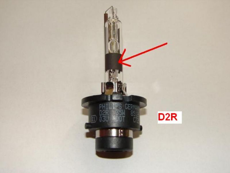

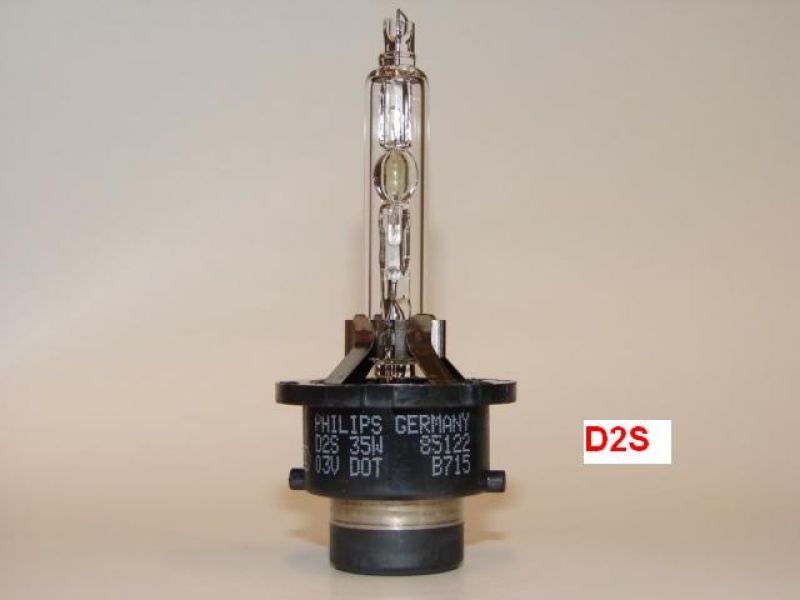

kumbasy pisze:
...i tu żarniki D2R MUSZĄ mieć ciemny pasek na części obwodu bańki (moje nie miały, :evil: ), inaczej światło jest zbyt rozproszone i może oślepiać. W soczewkowych reflektorach rolę skupienia światła spełnia właśnie soczewka i żarnik jest "czysty", bez żadnych pasków...
a oto fotki obu żarników.
Pozdrawiam.
Jakub
