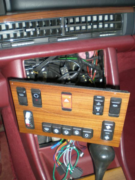

Mój problem wygląda nastepująco;
Odpalam samochód, chce włączyc ogrzewanie ale nawiew nie reaguje, zawór się nie otwiera. Żadna funkcja klimatronika nie działa, klimatyzacja, cyrkulacja, odparowanie szyb, nic. Po kilku minutach zaczyna się samoczynnie otwierac i zamykac zawór w centralnej cześć nagrzewnicy, za modułem klimatronika. Zawór pstryka mniej więcej raz na sekunde wpuszczajac ciepłe powietrze. Po jakiejś minucie pstrykanie się uspokaja i wszystko już działa bez problemów.
Zauważyłem że czas po którym pstrykanie sie zaczyna jest zależny od temperatury zewnętrznej albo silnika. Gdy silnik jest gorący a ja go odpalam to wszystko jest ok. Dziś rano było koło zera, pstrykanie zaczeło sie dopiero po jakiś 10 minutach. Uciążliwe to bo te 10 minut jechałem jak w lodówce.
Problem nietypowy, ale może ktos się spotkał, jeśli tak to proszę o jakieś sugestie.
