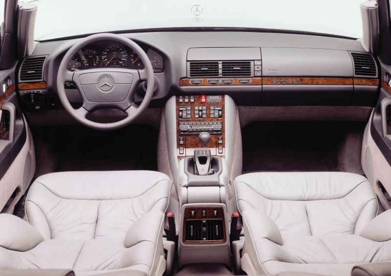

Normalne dla bogatej/okrojonej wersji ;)
Tak to wygląda w bogatej/nieokrojonej wersji hehe...
http://www.w114-115.org.pl/forum/img01/ ... terior.jpg
Tu są regulatory dla pasażerów.
Bogata, ale dalej okrojona ;) Brakuje wyświetlacza do radia, TV i Navi
