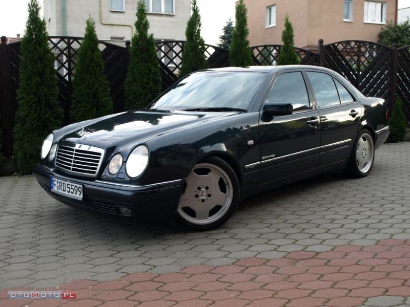

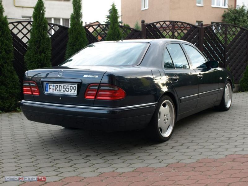

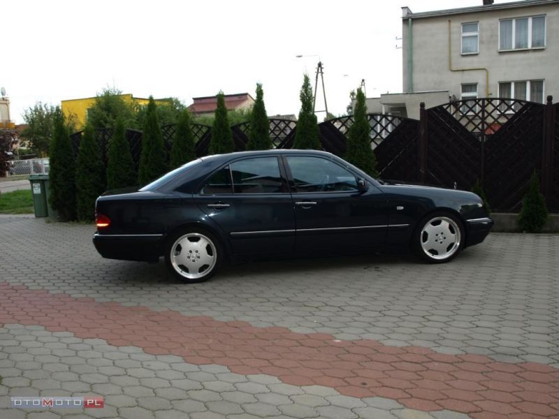

drzwi sie otwieraja(faktycznie byl przestawiony przy zamku ,,antydzieciak,,)jednak szyba i podswietlenie nadal strajkuja.dowiedzialem sie tez ze szczelina na karte moze byc do tel lecz nie ma jak wybrac nr chyba ze na radiu.wie ktos moze jak to dziala?? <br>Dodano po 13 minutach.:<br> http://www.w114-115.org.pl/forum/img01/ ... 577_m2.jpg samochod wyjechal tak z fabryki.nie byl przerabiany na amg w stodole tylko w takiej wersji byl zamowiony i tak opuscil fabryke.karoseria przystosowana do kol 18c amg podobnie jak zawieszenie, lampy i kierownica rowniez amg.wszystko sprawdzone po vin-ie.i jak sie podoba?? <br>Dodano po 5 minutach.:<br> http://www.w114-115.org.pl/forum/img01/ ... 153_m4.jpg
http://www.w114-115.org.pl/forum/img01/ ... 201_m5.jpg

no zaje...sta gablota, to jest to co cieszy oko, nie te zwykle biedne okulary, gratuluje ze udalo sie upolowac takie cacko

wierzbolx gratuluje naprawde pieknego auta, chociaz tylne lampy są od wersji poliftingowej ;) wrzuć jeszcze parę fotek wnętrza.

wierzbolx pisze:
lift mial biale kierunki
każda poliftingowa avantgarda ma ciemne kierunki. Elegance i Classic mają białe.
