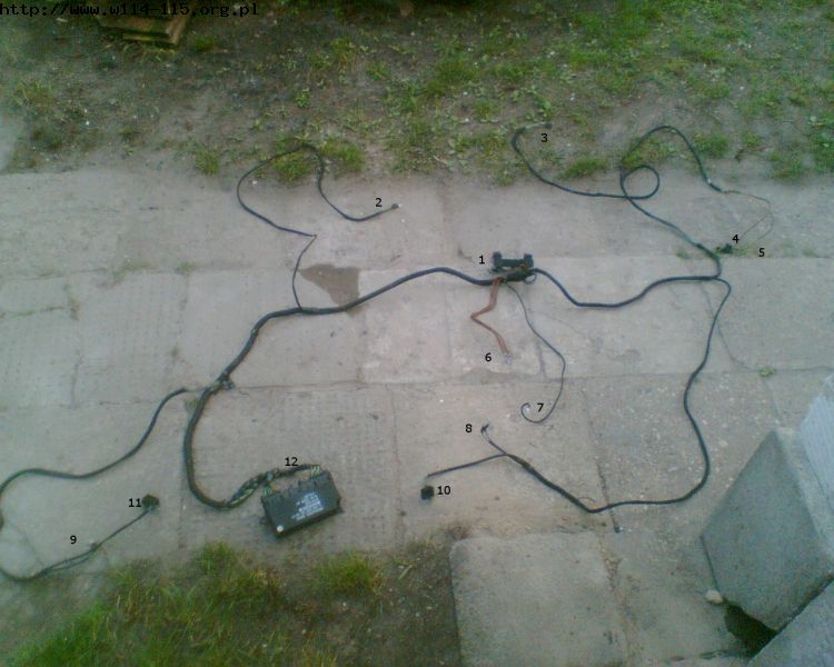

Żeby nie śmiecić, dopiszę się do tego wątku, bo nie znalazłem opisu ze zdjęciami podczas montażu 4 elektrycznych szyb, więc w trakcje montażu będę dodawał fotki (zresztą jeszcze nie wiem dokładnie co i jak zamontować)
No więc od dziś, dzięki koledze necro jestem szczęśliwym posiadaczem plątaniny kabli i przycisków, wygląda to tak:
dodałem numerki żeby się nam łatwiej rozmawiało co i jak
Jedno jest pewne [zlosnik] :
- 1 panel sterowania
Z tego co mi się wydaję:
- 2 i 3 do silniczków w przednich drzwi
- 4, 5, 6, 7 nie mam pojęcia
- 8 i 9 do silniczków w tylnych drzwiach
- 10 i 11 do przełączników przy tylnych drzwiach
- 12 (z tego co wyczytałem w innych tematach, jest to mityczny ''moduł komfortu'' i jego miejsce jest pod tylną kanapą)
Jeżeli możecie to będę wdzięczny za pomoc :)
