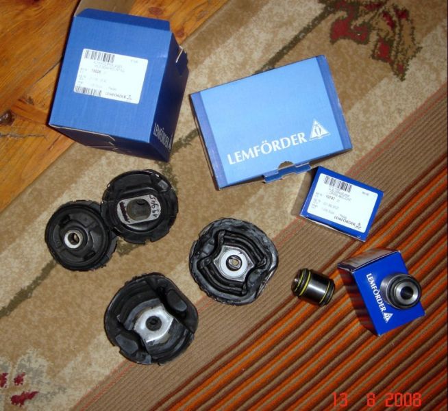

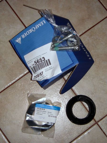

W przyszlym tygodniu bede w oku zmienial tuleje wozka, juz kupilem tuleje (4 szt) i tuleje plywajace (2 szt) wszystko Lemforder za 315zl. Jeszcze tylko czekam na zestaw naprawczy do tylnego zawieszenia Lemforder z IC (94zl) i gumy na sprezyny z ASO (2szt-34zl) zaloze teraz 17mm najgrubsze. Robota zacznie sie gdzies od wtorku, cos mi pukalo czasem przy zmianie biegow albo puszczeniu lub szybkim dodaniu gazu, okazalo sie ze wlasnie 1 poducha jest juz baaardzo padnieta...Poza tym, jedna tuleja plywajaca zaczela lekko popiskiwac, wiec wymieniam obie...Caly wozek bedzie wyjmowany...Robota na 2-3 popoludnia...
Czytalem juz na forum rozne wskazowki itp. ale zdecydowalem sie wyjac caly wozek i powymieniac co trzeba. Zobaczymy jak wyjdzie [oczko]
Moze ktos ma podobne objawy, typu pukanie itp. z tylu, moze to byc wlasnie poducha zawieszenia...

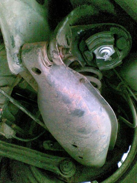

Auto odebrane, wszystko gitara, jutro rano jeszcze zbieznosc...
Wymienione zostaly oprocz tego co wyzej, 2 drazki ze srubami regulacyjnymi i 2 wahacze, bo po rozebraniu okazalo sie ze tez nie wygladaja ciekawie, wszystko poszlo gladko, teraz zawieszenia z tylu nie slychac [oczko] Koszt roboty 350zl, wszystkich czesci jeszcze nie wiem, bo nie placilem jeszcze za wahacze i drazki ze srubami, dowiem sie jutro (bralem od kolegi ze sklepu). <br>Dodano po 11 godzinach. 16 minutach.:<br> 2 drazki ze srubami regulacyjnymi i 2 wahacze w komplecie z tulejami (wszystko Lemforder) 250zl. Zbieznosc 50zl.

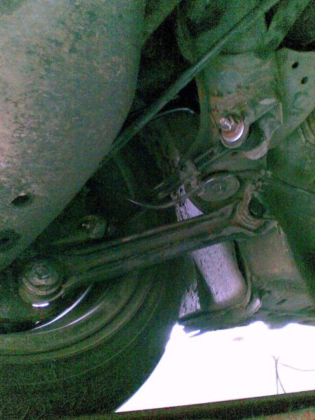

Post: pn gru 01, 2008 8:58 am
Posty: 3156
Lokalizacja: prawie Poznań
kumbasy pisze:
Myślałem, że MB ma nieregulowane tylne zawieszenie.
Tak to juz jest na tym świecie że człowiek uczy się całe zycie......... Nawet na fotce widać śrubę mimośrodową.... [oczko]
