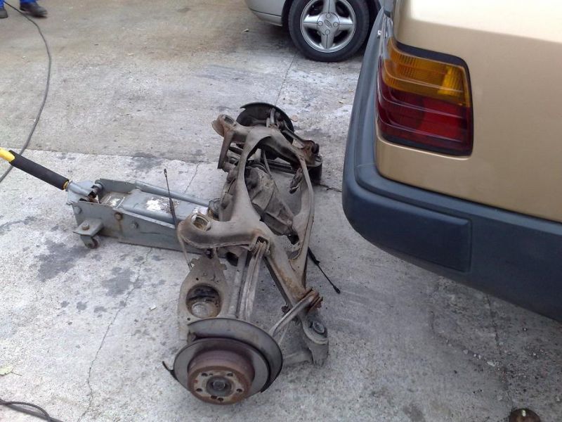

Post: czw gru 25, 2008 8:51 pm
Rejestracja: ndz gru 16, 2007 10:12 pm
Posty: 28
Lokalizacja: Warszawa YELONKY
Po wymianie tulei pływających u mnie zanikło zjawisko jeżdżenia tyłu. Jakieś 4 miesiące temu robiłem remont tylnego zawieszenia. Tuleje pływające + wszystko , co gumowe. Zmieściłem się w 500 złotych, z tym,że robiłem sam. 16 godzin i po bólu. A mechanikowi ukręciłbym łeb.
