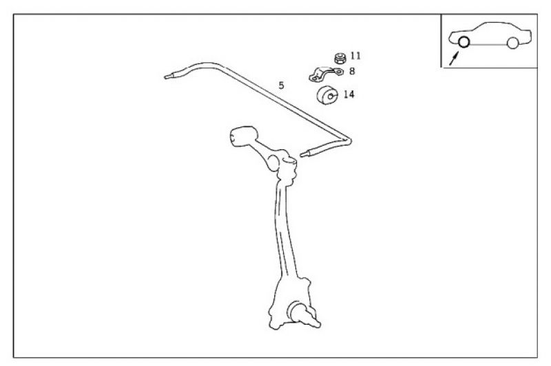

bmw pisze:
... jak wymienić w przednim zawieszeniu gumy od drążka reakcyjnego W126...
Wymiana gum nr.14 drążka stabilizacji nr.5 w W126 jest banalnie prosta, ale tylko teoretycznie. Z powodu ciasnoty miejsc, w których te gumy są przykręcone jarzmami nr.8 wymiana jest bardzo kłopotliwa. Szczególnie z lewej strony jest dużo akrobacji przy wymianie. Te gumy są wieczne, ale nie na naszych drogach.

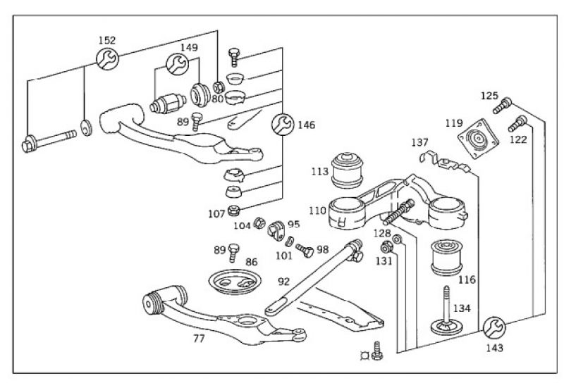

tu masz rozrysowane zawieszenie
KLIKNIJ

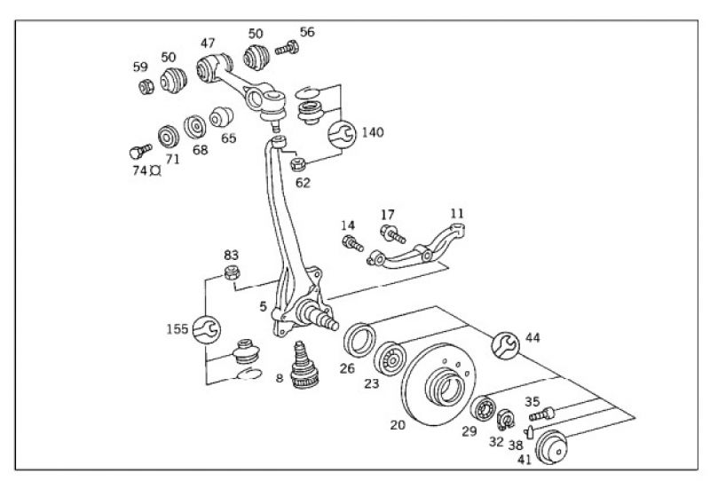

Oczywiście masz rację. To chyba przez zbyt długą jazdę od 3 rano do 17 piszę nieprecyzyjnie. Wysyłam Ci trzy rysunki zawieszenia zebyś miał komplet.
Pozdrawiam.
Post: ndz gru 07, 2008 8:04 pm
Posty: 563
Lokalizacja: Świdnica
[dzieki] [poklon] <br>Dodano po 4 minutach.:<br> Czy element 110 to całość bo nie bardzo widzę czego ten drążek się trzyma,czy tam jest jakaś wprasowana tuleja?

Element 110 to aluminiowy odlew mocowany na 2 poduchach do podłogi. Do niego z tyłu jest mocowana poducha drążka reakcyjnego taka poducha coś ok. 200 zł kosztuje.

Miałem 2 SEC i w obu nie szło dojść co stukało (takie głuche uderzenia), okazało się że stuka wspornik drążka czyli ta spora guma mocowana 4 śrubami do nadwozia. Podpowiem że nie ma tego na zamieszczonych rysunkach. Koszt firmowej części poniżej 200zł.
