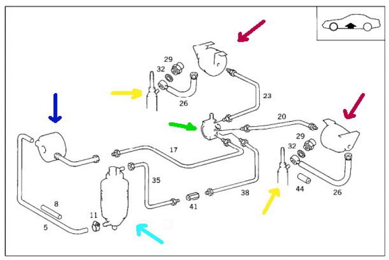

Koledzy czy jeśli auto podskakuje z tyłu na nierównościach to są uszkodzone gruszki z tyłu ,czy to coś innego ,wymieniając je na co trzeba zwrócić uwagę ,jak się zabrać za wymianę oleju w niwie .Dziękuję za odpowiedz ma ktoś rysunek tego zawieszenia w sec u

Marian-m110 pisze:
Koledzy czy jeśli auto podskakuje z tyłu na nierównościach to są uszkodzone gruszki z tyłu..
Najczęściej jest to wina gruszek Nivo.
Marian-m110 pisze:
..jak się zabrać za wymianę oleju w niwie..
Olej zwykle sam się wymienia przez wylanie się z układu na głowę i w rękawy wymieniacza gruszek Nivo [zlosnik]
Czerwona strzałka - gruchy Nivo w okolicach tylnych siłowników (amortyzatorów) pod autem.
Zielona strzałka - regulator poziomu nadwozia.
Żółte strzałki - siłowniki Nivo.
Niebieska strzałka - pompa Nivo.
Błękitna strzałka - zbiornik oleju Z-HM.
Reszta układu to rurkologia.
Pozdrawiam.

Mirmur jesteś WIELKI!!! Dziękujemy!!!!

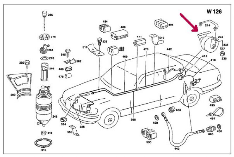

Gruszki można zweryfikować jeszcze na aucie, ale potrzeba trochę wprawy i wiedzy. Można też je sprawdzić po odkręceniu przewodu olejowego łączącego gruchę z siłownikiem. Olej Z-HM można wypuścić z układu przy pracującym silniku przez odkręcenie odpowietrznika na regulatorze wzniosu (czerwona strzałka). Ze względu na bardzo duże ciśnienie oleju w układzie przy pracującym silniku należy zachować ostrożność. Jeśli są uszkodzone gruchy to sama wymiana oleju nic nie da a olej można wymienić po wymianie gruch na nowe. Prawidłowa nazwa gruch to akumulator ciśnienia Nivo.
