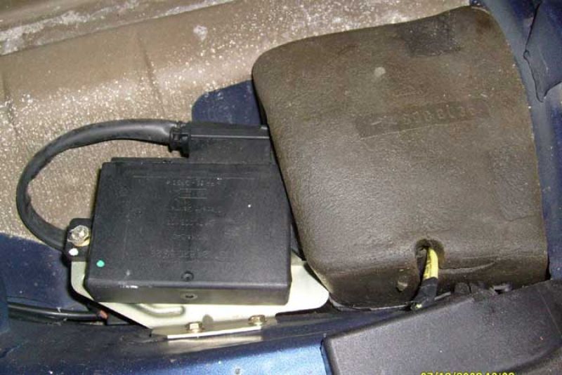

Chciałbym wiedizeć, po której stronie macie w swoich kombi rzeczy pokazane na zdjęciach, a jak ktos sie zna to moze mi powie co to za komputerki (czarne skrzynki)...
S124 E280T 1996
1. pod tylnymi siedzeniami. Która strona?

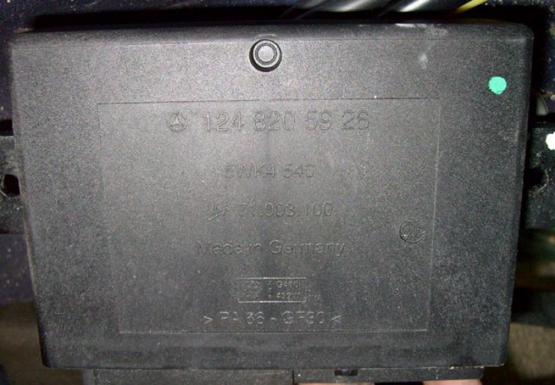

2. zblizenie na czarna skrzynke - co to?

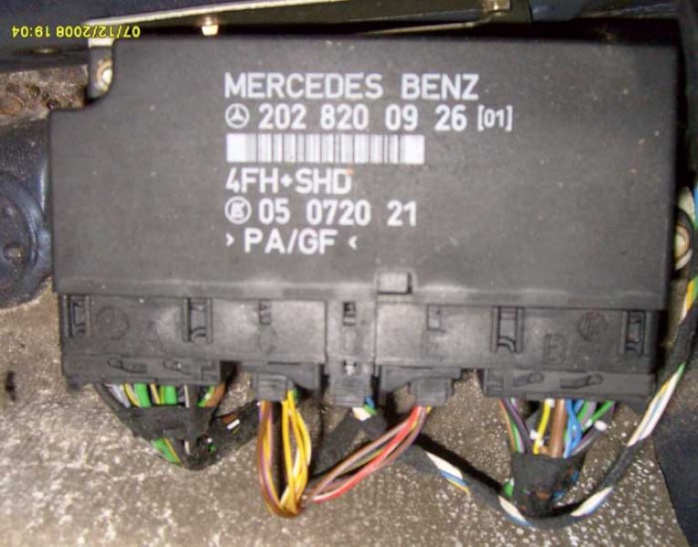

3. po wyjeciu gabki (zd.1) widac pompe.
Co to jest zaznaczone w czerwonym polu i dokad to idzie? Po ktorej stronie to macie?

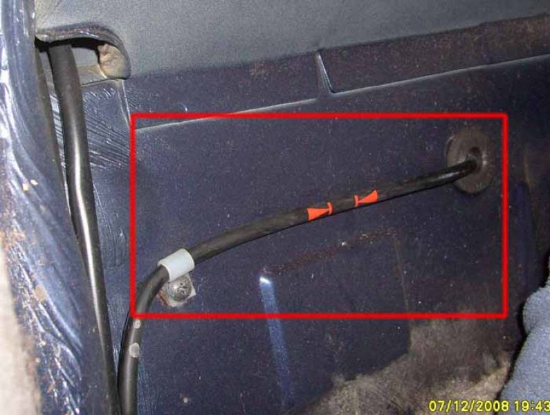

4. druga czarna skrzynka pod fotelami z tylu. Ktora strona i co to?

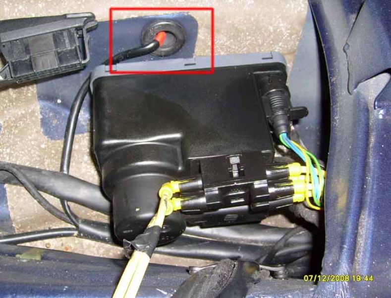

5. a to jest za oparciami tylnych foteli. Po ktorej stronie to macie i dokad to idzie?

Pomoge ile wiem:
1. wydaje mi się że to przekażnik od grzanych foteli
4. moduł komfortu, domyka szyby i szyberdach
5. ten przewód idzie do czujnika abs w tylnym moście

Pomoge ile wiem:
1. ten samochod nie ma grzanych foteli
4. ten samochod sam ani razu nie domknal szyb ani szyberdachu, ale moze ja cos zle naciskalem, albo to nie dziala, albo jeszcze wymaga programowania...
5. jesli ten idzie do czujnika abs, to by wychodzilo, ze przewod ze zdjecia 3 idzie do czujnika poziomu paliwa. prawda?
Pozostaje nadal pytanie - po której stronie macie te rzeczy.

2. sterownik do "infrared" (kluczyk)
Na zdjęciu 3 w lewym górnym rogu jest jego wtyczka

A po ktorej stronie te dynksy siedza w europejskiej wersji?
U mnie infrared razem z pompą po prawej, a skrzynka ze zdj.4 po lewej.
Pytam, bo niewiem czy przekladac czy zostawiac.

Obojętnie z której strony kierownica te elementy co pokazales sa umiejscowione w tym samym miejscu,podobnie jak silnik szyberdachu
Przewód nr. 3 to zasilanie pompy paliwa
