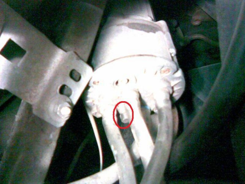

Wg VIN-u mam dwutonowy klakson. Jest przełącznik, ale działa tylko w jednej pozycji. Czegoś takiego jak na foto pod maską nie mam.. Czy to jest wymysł MB czy jakaś samoróbka?
Jeep Grand Cherokee 5.2 '96
Post: wt gru 30, 2008 9:25 pm
Posty: 1636
Lokalizacja: wwa yelonki
Wygląda na samoróbkę.
Mam dwutonowy i takiego dziwactwa z przodu nie ma.

Nieoryginalny. Normalnie 2 "głośniki" są właśnie w tym miejscu, gdzie to dziwactwo, a dwa od drugiego tonu pod lewym reflektorem.

To samoróbka z Allegro takie 2'trąby' kosztują bodajże koło 40zł ;)

Może to wina tego kompressora, powiedz idzie tam od niego jeden wężyk i dzieli się na te 4 czy tam ile masz tych trąbek, czy od kompresorka wychodzą 4 dziury na wężyk ?

Od tego dziadostwa idzie oddzielna rurka do każdej trąby (są 4). Specjalnie jest to tak skonstruowane żeby mogło grać melodie.
Jak teraz zrobić żeby to naraz robiło mocne "buuuu"?
Podłączyć wszystko pod jedno wyjście niema sensu bo przełącza na kolejne sekcje i będzie tylko brzdąknięcie. Poza tym nie da pełnej mocy z jednej "dziurki". Pozostaje więc jakoś to przestawić. Ma ktoś pojęcie jak?
Ciekawi mnie po co jest ten element zaznaczony na fotce

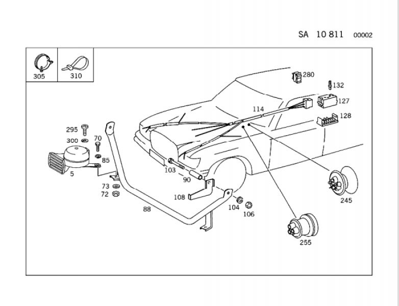

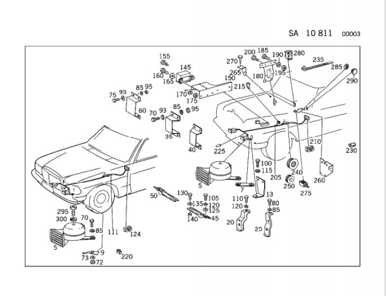

Jakby ktoś miał w zanadrzu fotkę tego dwutonowego klaksonu (pod lewym reflektorem) to byłbym wdzięczny. Schemacik tego ustrojstwa też by się przydał, chciałbym zreanimować to coś u siebie :)
Post: wt gru 30, 2008 11:50 pm
Posty: 2233
Schemacik
Post: śr gru 31, 2008 7:54 am
Jest na forum moja relacja fotograficzna z szukania tego systemu w C123 - szukaj.

Patrze, patrze i nie widzę tego klaksonu u siebie. Może w sedanie jest w innym miejscu?
Post: pn sty 05, 2009 10:10 pm
Posty: 2233
Moze tam gdzie u Kubola? KLIK

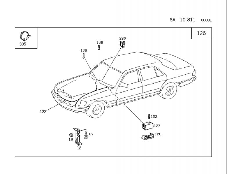

Zreszta nawet z pierwszego rysunku po wiazce widac, ze jeden ma isc na prawo, a drugi na lewo. Druga fiszka, to chyba W116, ale niby to znalazlem pod W126. Wjedz na kanal, zaopatrz sie w swiece i szukaj ;)
Post: wt sty 06, 2009 6:08 pm
Posty: 966
Tu jest schemat dla W126.
