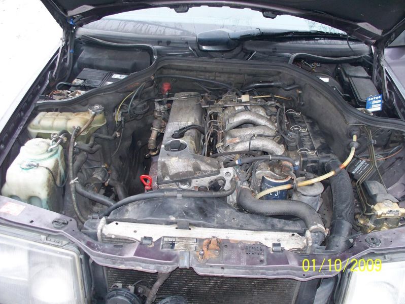

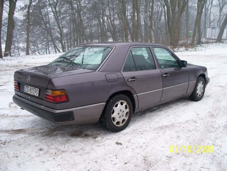

Oto mój nowy nabytek:
Mercedes W124 250D z 1992r.:
W poszukiwaniu następnego Mercedesa zjeździłem pół Polski, te co opisywane były jako w bardzo dobrym stanie w rzeczywistości w niektórych przypadpach nie nadawały się na złom.
Prezentowanego kupiłem w jednym ze Szczecińskim komisów, jest on naprawdę w dobrym stanie mimo kilku mankamentów.
I tak:

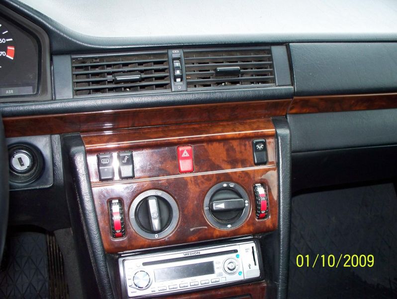

1. Problem z nawiewami.
Ciepłe powietrze wieje jedynie z bocznych nawiewów, natomiast ze środkowych wieje zimne, nie reaguje na żadne zmiany pokrętła ustawienia kierunku nawiewu, wieje tak samo. W czym tkwi problem?

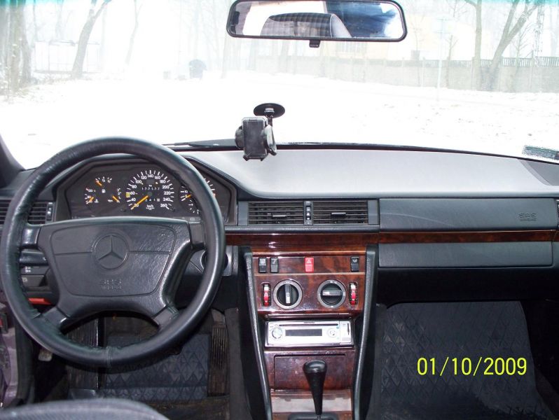

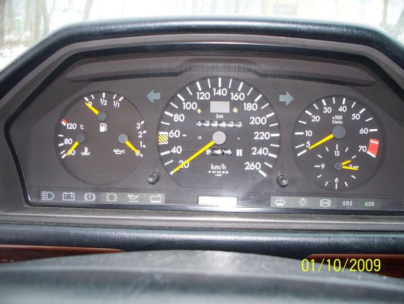

2. Licznik
Jest on od benzyny. Do jakiej prędkości powinien być wyskalowany prędkościomierz od 250D - 200km/h czy 220km/h?
3. ASB
Dziwnie przałącza biegi, otóż, jak jadę wolno to płynnie przerzuca, praktycznie nie wyczuwalnie, natomiast gdy szybko ruszam, przy przed przełączeniem zwiększają się obroty i nastepuje przełączenie, mało tego od prękości 40km/h jest już 4 bieg. Również gdy wcisnę gaz nie redukuje, jedynie przy użyciu kickdowna.
Czy w tym przypadku wymiana oleju i regulacja pomoże?
4. Silnik
Rano gdy opadalam, to trochę nim "rzuca", tzn. nie równo pracuje, po około 10 s. pracuje równo.
Czy może to być objaw spalonej świecy żarowej?
Po za tym wszystko funkcjonuje bardzo dobrze.

Ad. 1 Problemu nie ma, ze środkowych nawiewów leci tylko zimne powietrze.
Ad. 3 Może trochę pomóc, ale pewnie niewystarczająco.
Ad. 4 Tak, co najmniej jedna do wymiany.

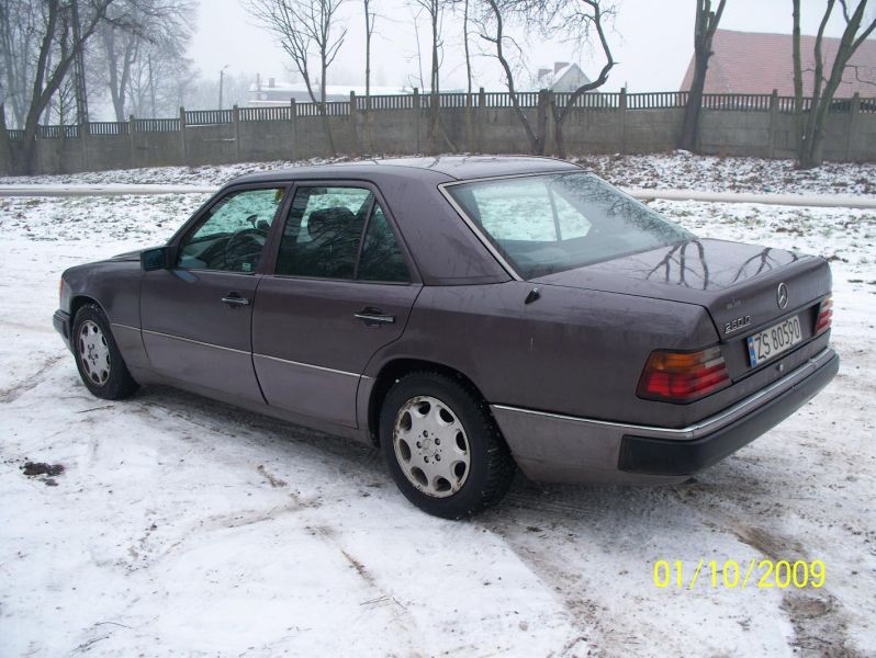

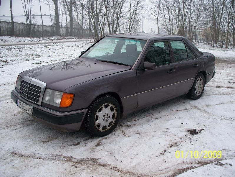

Wg. mnie to jeszcze klapy leżą nierówno, i przód i tył.

mr_simon pisze:
W niczym. Tak ma być.
mr_simon pisze:
Do 200km/h.
mr_simon pisze:
ASB
Sprawdź naciągnięcie linki. Przekop forum.
mr_simon pisze:
Może to być świeca, może się zapowietrzać. Napisz coś więcej...
Słuszna uwaga. Uważam, że klapa ma przesunięcie wzdłużne.

Simon kupiłes jednego szczepana a teraz jakis drugi znowu cos pokombinowany? po cholere ktos dał licznik benzynowy? chodzi obrotek? az sie boje spytac czy sprawdzałes VIN :lol: ;) Jak swieca spalona to powinna sie swiecic kontrolka od swiec żarowych -tylko ze jej nie ma liczniku benzynowym-masz jakas kontrolke niby od swiec?
Bo rzekomo ten od diesela się spalił. Obrotek nie chodzi.

Post: sob sty 10, 2009 6:12 pm
Posty: 4100
Lokalizacja: Polska
mr_simon pisze:
Po fotach widac, ze ten tez pozostawia troche do zyczenia. Wole nie wiedziec jakie auta ogladales.
mr_simon pisze:
Tym nawiewem nie leci nigdy cieple powietrze, a wiec nie masz problemu:) Jedynie wersje z klima i to tez nie kazda miala opcje, ze ze srodkowego nawiewu leci cieple powietrze. W wersji bez klimy powietrze przelatuje przez mieszalnik z pominieciem nagrzewnicy, w wersji z klima niektore mieszalniki maja mozliwosc kierowania powietrze przez nagrzewnice, ale tylko przy wlaczonej klimie lub osuszaniu.
mr_simon pisze:
200
mr_simon pisze:
3. ASB
Czy w tym
4 przy 40 jest jak najbardziej ok o ile przespieszasz na malym gazie. Na duzym powinien ciagnac na 3 do max predkosci, przy 250 to okolo 110-120km/h. Przy ruszaniu z duzym gazem redukuje do 1. Jesli zwieksza Ci obroty i bieg wchodzi z opoznieniem to wina lezy w sterowaniu lub samej skrzyni
mr_simon pisze:
4. Silnik
Moze, a co pokazuje kontrolka swiecy.

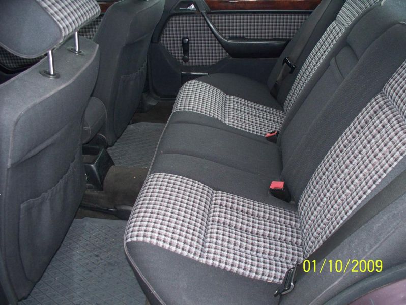

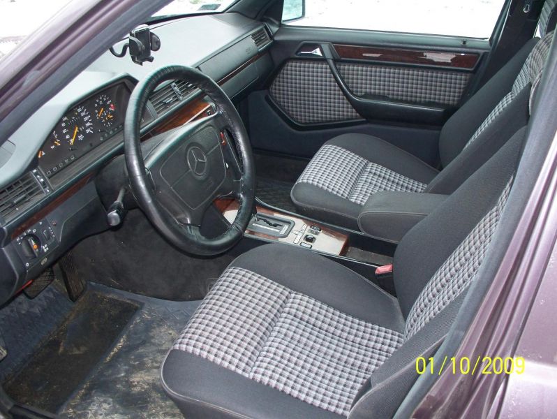

Mnie sie podoba. Sam bym takiego przygarnal. Niech sie ktos obeznany w rocznikach wypowie w temacie tapicerki, bo mi ona wyglada na po 93 roku, ale znawca to ja nie jestem.

Taka sport design tapicerka wystepowala w wersji przed i po 93r. wiec jest jak najbardziej ok.
Zmien zegary na oryginalne od 250D (obrotomierz do 6tys bez czerwonego pola) i speedometer do 200km/h. Nie wiem czy masz ASD (a jesli masz to musisz szukac takiego predkosciomierza z trojkacikiem posrodku (taki jak teraz masz).
Generalnie typowe zegary do 250D nie sa drogie i mysle, ze za100-150zl powinienes kupic caly zestaw.
Ja płaciłem 180zł pół roku temu za komplet właśnie do 250D (razem z wyświetlaczem OUTSIDE TEMPERATURE INDICATION) [zlosnikz]

Milosh pisze:
ASD nie ma, a szkoda, bo czasami ciężko jest szybciej ruszyć na śniegu lub śliskiej nawierzchni.
Wracając do samej skrzyni to zaważyłem, że jak użyję kickdowna to ciągnie na 3 biegu do 110km/h i zmienia płynnie na 4 bieg, inaczej jest w przypadku gdy nie użyje kickdowna tylko wcisnę więcej gazu to wtedy zwiększają się obroty przed zmianą z 2 biegu na 3, z 3 na 4 praktycznie nie występuje, natomiast jak delikatnie przyśpieszam to zmiana biegów jest niewyczuwalna i 4 bieg załącza jak jest 40km/h, więc czy ten problem jest poważny, czy wymiana oleju i regulacja powinna pomóc?
Co do zegarów, oglądałem takie lecz bez OUTSIDE TEMPERATURE INDICATION, wg VINu powinien być, w tych zegarach co mam jest lecz nie wyświetla nic. Czy jeżeli zakupiłbym te zegary bez termometru, to czy jest możliwość przełożenia samego wyświetlacza temperatury z tych co mam do tego co nie mają? W czym leży przyczyna nie wyświetlania temperatury w obecnym liczniku?
Sprzedający zarzekał się, że ma przebieg 270.000km, wskazania ciśnienia są następujące: do 80*C - 3, 80*C - 2,5, powyżej 80*c po 40 kilometrowej trasie, poniżej 2, tak jakby 1,7 - czy może być?

mr_simon pisze:
Oczywiście [zlosnikz]
mr_simon pisze:
Nie masz podłączonego zasilania lub w ogóle żadnych przewodów.
Opowiadal cos o tym strzale przodem? Blotniki i maska srednio spasowanego. Poducha pasazera tez byla zakladana (jest krzywa szpara). Do tego korozja pod maska (zamek), a wiec auto dlugo czekalo na naprawe. Ja na Twoim miejscu zaczalbym od geometrii, czy auto nie zostawia 4 sladow. Pozniej ew. skrzynia. Pryszcze w postacji szczegolow jak np. zegary i inne zostawilbym sobie na deser. Nie chce krakac, ale chyba nie masz szczescia do gwiazdy :-?
