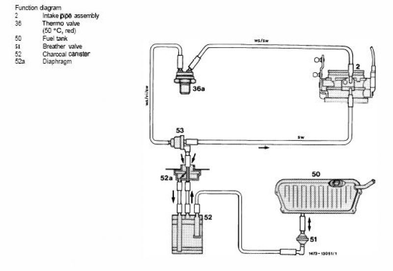

Podciśnienie do układu zapłonowego (EZL) idzie bez jakichkolwiek zaworków. Zmiana map od temperatury jest uzależniona od czujnika elektrycznego wkręconego w głowicę.
Zaworki podciśnieniowe służa ekologii (pochłanianie par paliwa, EGR itp.)
Tutaj schemat pochłaniania par paliwa:

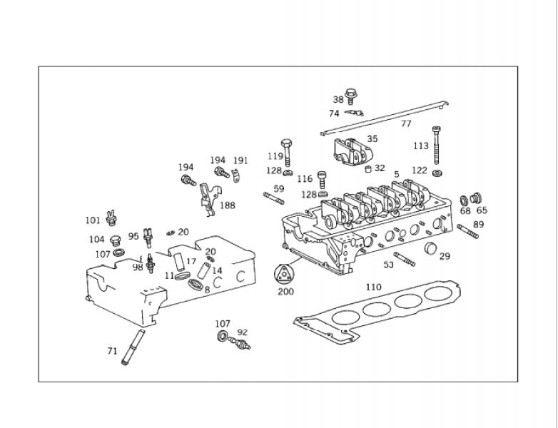

Zajrzałem do niezastąpionego EPC naszych przyjaciół.
Wbiłem 124.023 i pojawił się taki obrazek.
W opisie zawór "101" to THERMOVALVE, OPENING AT 70 DEGREES, AT CYLINDER HEAD, IGNITION CONTROL

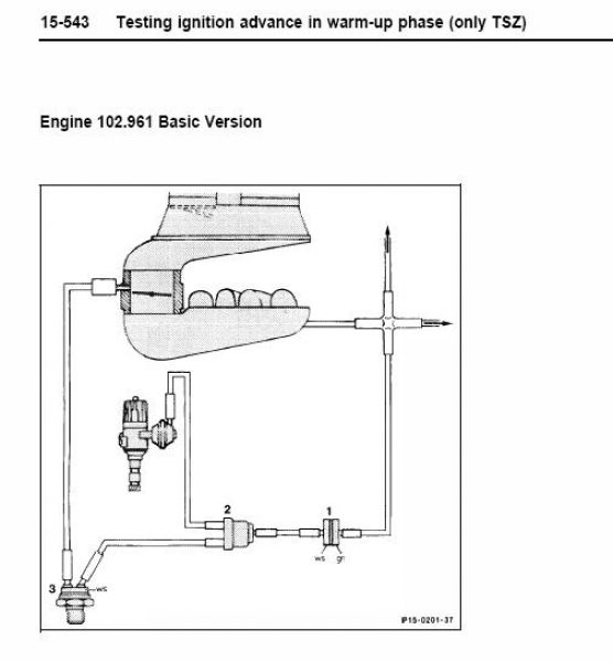

Przy zapłonie EZL nie spotkałem się ani na żywo ani w dancyh technicznych z zaworkami w układzie podciśnienień do regulacji wyprzedzenia. Tam jest ten jeden nieszczęsny termistorek i on załatwia sprawę. Nie wykluczam jednak, że być może coś o czym nie wiem.
Inaczej się ma sprawa w przypadku zapłonu Tranzystorowego - wtedy jest do podciśnienia za pomocą zaworka wprowadzana korekcja w fazie nagrzewania. Z uwagi na to, że jest to nie często spotykane w żyjących 124 to pominąłem.
