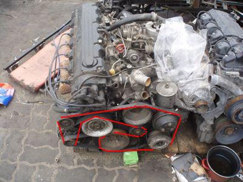

Witam, mam następujący problem, nie wiem jak należy założyc pasek wielorowkowy do mojego mercedesa, model 300 Ce 24v, klima, wspomaganie,abs. Byłbym bardzo wdzięczny za jakieś podpowiedzi , lub jakiś rysunek lub zdjęcie jak ten pasek jest poprowadzony ???

Problem poważny bo jak już pokazałem można zrobić różnie ;-)
http://w114-115.org.pl/forum/viewtopic.php?t=31236&start=105
Na czerwono jest prawidłowy przebieg.

Chyba tak samo jak w M103, w którymż Ukaniu wskazał poprawny przebieg:
Obrazek <br>Dodano po 34 sekundach.:<br> yyy ubiegł mnie łobuz jeden.

http://img205.imageshack.us/img205/1656 ... 000td3.jpg
