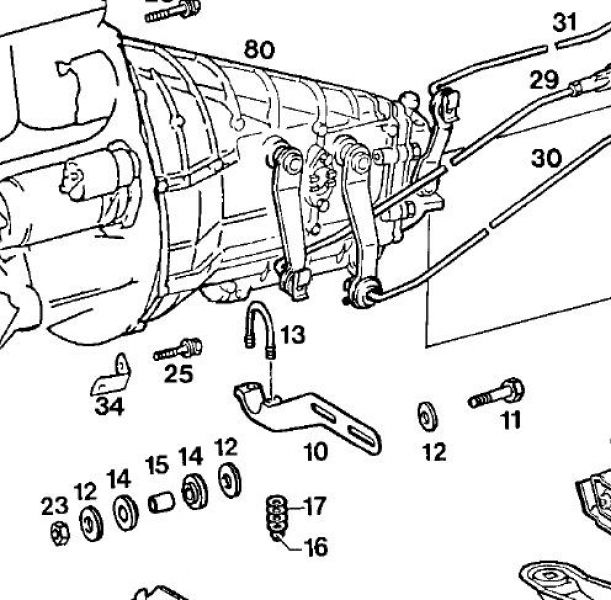

Potrzebuje wymienic gumkę przy wsporniku znajdujacym sie pod skrzynia biegow. Rzeczony wspornik jest mocowaniem dla kolektorów. Problem polega na tym ze przy skrzyni nie ma jak podejsc z kluczem do nakretki (jakis duzy rozmiar ~30). Nasadowy nie najdzie bo wokół nakretki jest kołnierz. Plaskim tez nie podejdzie. A nakretka wystaje z gumki (tej do wymiany) jedynie okolo 1 mm. Wiec nie ma za co chwycic.

nie wiem o czym mowisz, ale jak za malo wystaje, a gumka do wywalenia to ja przytnij lub wypal i zrobi sie miejsce

numer 23 12 14 15??
Mo\e na tym obrazku jest to jakas mala nakretka ale to na bank nie jest kolo 30 tylko moze 22 lub cos takiego, nie pamietam juz dokladnie. Płaskim kluczem powinienes dojsc jakos.
Jesli sie rusza, a dojscie jest super to mozna przyspawac tak lekko jakiegos preta do przytrzymania, pozniej go odciac.

Nakrętka nr 23 i śruba nr 11 to napewno nie są rozmiary rzędu 20 z kawałkiem. Rozkręcałem to kilka razy i z tego co pamiętam nakrętka nr 23 przychodzi miedziowana i ma rozmiar na klucz 12 albo 13. Śrubka nr 11 ma łeb na 13-tkę. Nakrętki na ucho nr 13 - podobnie.
Gdzieś się wala nawet po garażu taki oryginalny cały zestaw naprawczy, ale nie bardzo mam jak szukać, bo garaż pojazdami wypełniony do granic możliwości.
Posprawdzałem i w W126 był trochę inny zestaw, a w W124 i W201 jest inny:
Obrazek Obrazek Obrazek
Śruba jest faktycznie 13 lub 14, ale nakrętka 30 lub 32
Dokladnie.
Duzy klucz, powyzej 20ki (w popularnym zestawie plaskich kluczy nie wystepuje). Z jednej strony jest latwo, ale z drugiej (blizej kolektora) ta nakretak (nr 12) jest jakby wpuszczona, tzn dookola niej jest kolnierz. Klucza plaskiego tak duzego nie mialem, probowalem francuza uzyc. Z tym przyspawaniem to niezly pomysl, ale musze do warsztatu podjechac.
