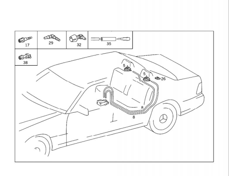

2. Tylne zagłowki sie nie skladaja ( wyczytalem ze to moze byc cos z podcisnieniem ale nie wiem jak znalesc odpowiedni przewod )
Odpowiedź ZNALEŹĆ można w EPC (po raz kolejny dzisiaj)
