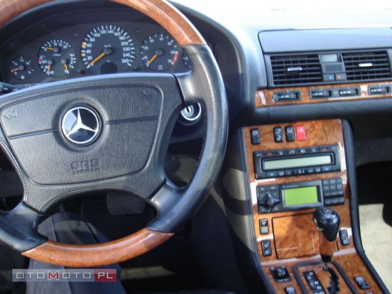

Za kazdym razem jak wyciagne kluczyk musze wbijac ten kod odr adia jak temu zaradzic czy mozna go jakos zapisac zeby pamietal go ?/????????

Jakie masz radio?

cyganos pisze:
POdejrzewam, ze w podlaczeniu radia brakuje stalego +12V na podtrzymanie pamieci i wlylaczenie stacyjki powoduje taki sam efekt dla radia jak odlaczenie akumulatora.

351 auto-pilot-system (APS) (с 01.03.1994)
radio-navigations-system to jest kod z vinu <br>Dodano po 5 minutach.:<br> http://www.w114-115.org.pl/forum/img01/ ... 7595_4.jpg <br>Dodano po 1 minutach.:<br> to zdjecia radyjka niemam pojecia co to za radio moze tez pomozecie ??? <br>Dodano po 3 minutach.:<br> ++++++

Tak myslałem ,ze chodzi o to radio ,to jest Blaupunkt BP4902 radiomagnetofon ,który współpracuje ze zmieniarką i modułem GPS.Wiem na 100% ,ze jak do radia nie jest podłączona zmieniara to za kazdym razem woła o kod .
Dlatego musisz sprawdzić czy masz zmieniarkę i czy jest podłaczona i sprawna.

zmienairak jest podloczana po jak wpisze kod to czyta plyty cd wiec co to moze byc??? <br>Dodano po 56 sekundach.:<br> a ha a druga sprawa jaki radiomagnetofon jak niema wejsc na kasete?????

Sprawdz czy masz moduł GPS ,być moze jego brak daje taki sam efekt ,jak brak zmieniarki .
Wyjmij radio i zobacz czy nikt tak nic nie przepinał w wtyczce zasilania (na samym dole) .Są tam 2 piny zasilania 4,7.Na jeden idzie zasilanie non stop a na drugi po stacyjce .Niby jest to standard ISO ,ale niektóre radia mają pozamieniane te 2 piny zasilające .Być moze ktoś wrzucił tu jakies inne radio i musiał te piny zamienic .Przy sprzedazy auta powrócił do oryginalnego radia i pojawił sie problem ,bo tam gdzie powinno być napięcie podtrzymujące pamieć teraz jest po stacyjce.
Pomierz napięcia zasilania na pinie 4,7 ,moze któregoś brakuje.

modul gps jest ale sprawdze czy podpiety jest.
i jak cos sprawdze tez te kable dam zanc co i jak narazie weilkie dzieki <br>Dodano po 1 godzinach. 36 minutach.:<br> gps sprawdzony wiec chyba te kable mam klucz do wyciagania radia wiec sprawdze
