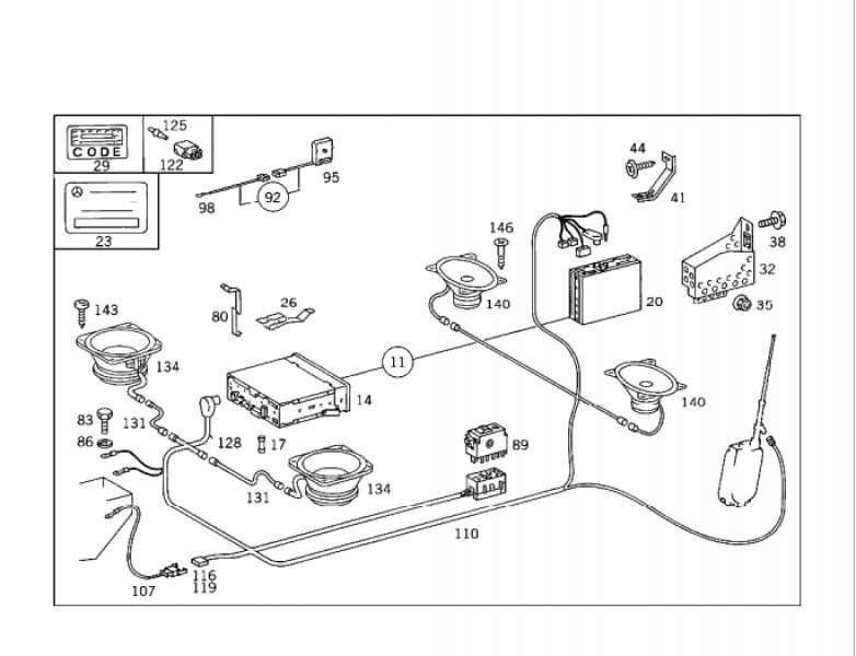

Zajrzałem do bagażnika po prawej stronie ,pod siedzenia,pod dywan po prawej stronie i nic dalej nie mogę należ wzmacniacz do radia.Pomocy gdzie to jest .

u mnie w CL-u wzmacniacz jest w bagażniku, po lewej stronie w okolicy silniczka od szyberdachu, trzeba zdjąć boczek to bedzie wszystko widac jeśli tam on jest

Kolega juz Ci podpowiedzial w ostatnim poscie, nawet link zarzucil. Skoro go tam nie ma, to moze bylo male bum i wzmacniacz zostal wyjety, moim zdaniem to nie jest zbyt bezpieczne miejsce dla takiego sprzetu. Mozesz sprobowac dojsc po kablu od anteny, z EPC wynika, ze kabel do anteny i wzmaka idzie razem i rozdziela sie w okolicy bagaznika, ale gdzie dokladnie, to z rysunku nie da sie wywrozyc. Tak czy inaczej cos chyba masz nakombinowane, radio w ogole Ci gra?

Witam. Pod dywanikiem pasażera, a konkretnie tam gdzie pasażer trzyma stopy. Po zdjęciu wykładziny jest płyta, wzmacniacz był przyręcony od spodu tej płyty - tak było u mnie w SEC-u.

Skąd pewność, że w ogóle jest tam wzmacniacz w tym aucie? Może nie masz czego szukać.
Masz tak wyprofilowany boczek?
Paweł Sopot pisze:
Pod nogami pasażera, to pudełko z napisem BECKER, to fabryczny alarm.

A może tak do EPC on-line zajrzeć warto?
Tutaj link:
http://www.detali.ru/cat/oem_mb2.asp?TP ... 330&SGN=09
I obrazek ("20" to "amplifier")

Marian, jeśli jeszcze nie znalazłeś, to wzmacniacze będą za tylnymi oparciami tylnych siedzeń.
