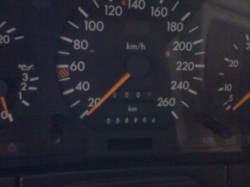

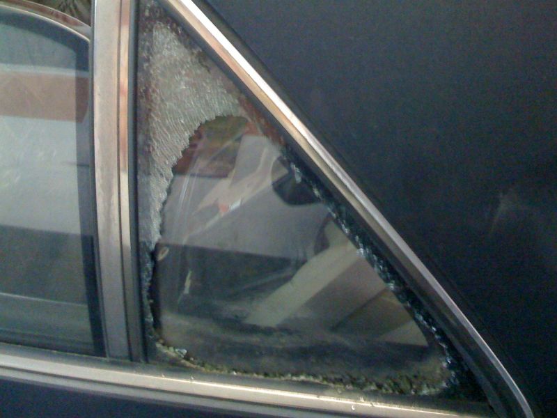

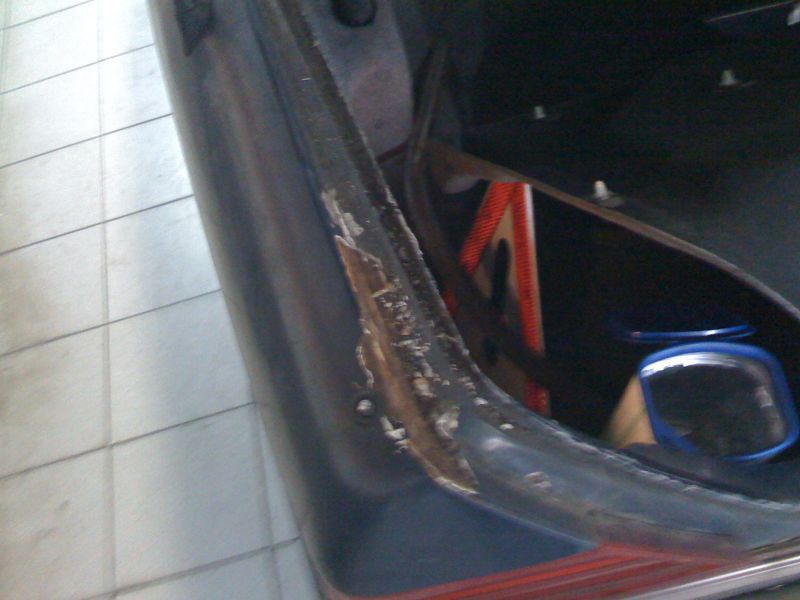

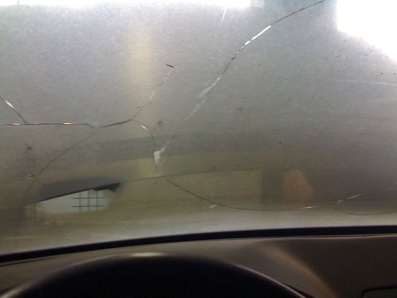

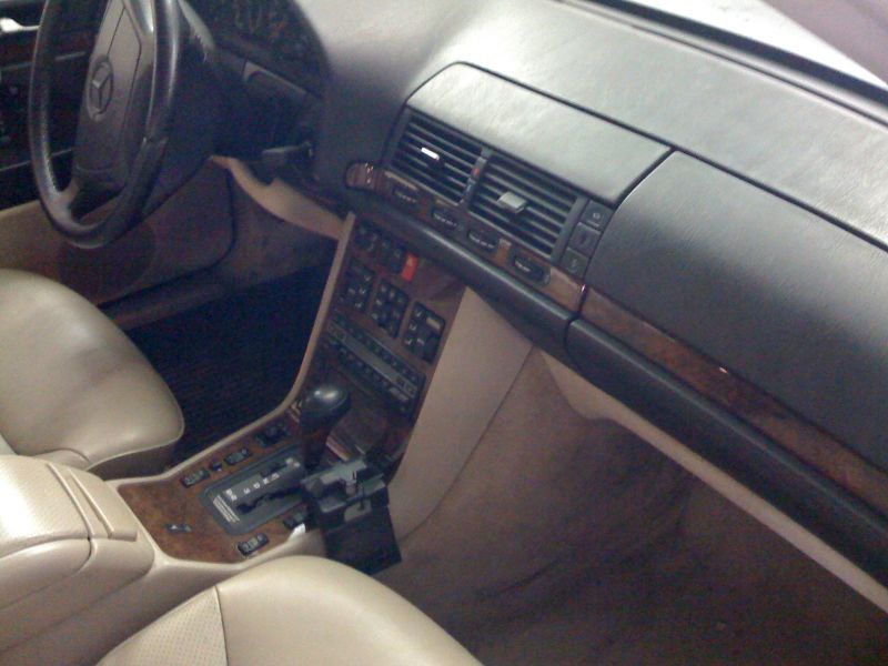

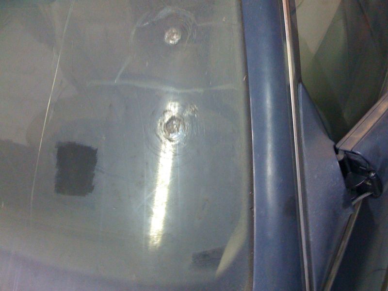

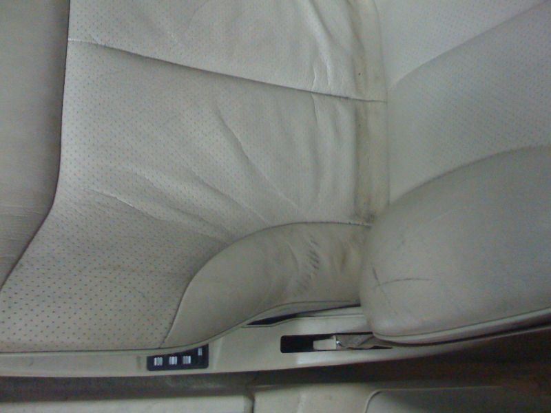

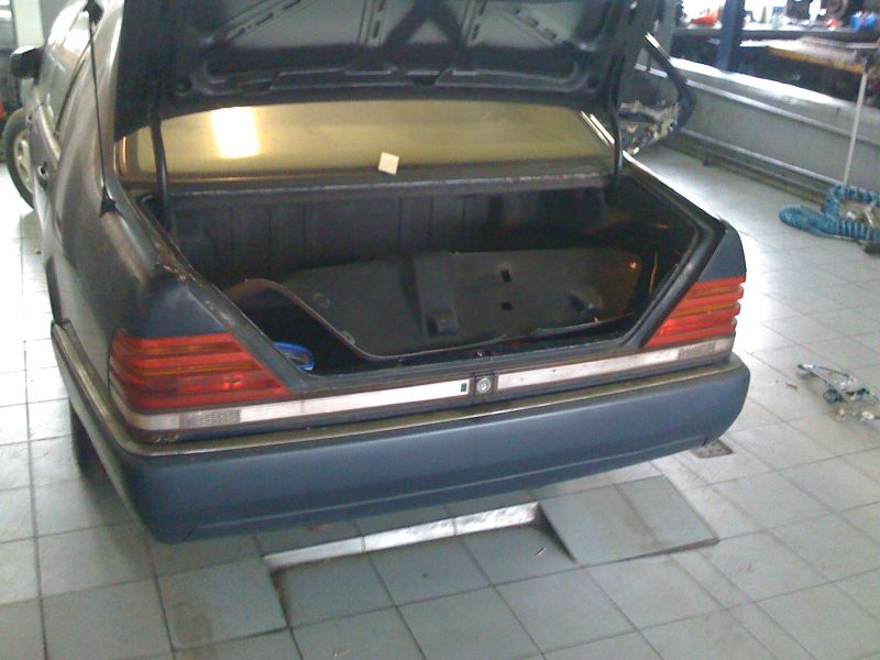

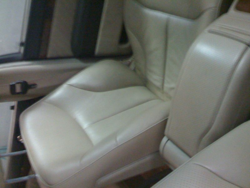

Dzięki lakiernika mam bo sam ma firme lakieniczą . a Samochód stoi w moim warsztacie ale nie w czosnowie tylko w warszawie. jak coś to dzwoń na tel 604-969-363. <br>Dodano po 9 godzinach. 55 minutach.:<br> http://www.w114-115.org.pl/forum/img01/ ... G_0047.jpg
http://www.w114-115.org.pl/forum/img01/ ... G_0048.jpg
http://www.w114-115.org.pl/forum/img01/ ... G_0049.jpg
http://www.w114-115.org.pl/forum/img01/ ... G_0050.jpg
http://www.w114-115.org.pl/forum/img01/ ... G_0052.jpg
http://www.w114-115.org.pl/forum/img01/ ... G_0053.jpg
http://www.w114-115.org.pl/forum/img01/ ... G_0054.jpg
http://www.w114-115.org.pl/forum/img01/ ... G_0056.jpg
http://www.w114-115.org.pl/forum/img01/ ... G_0057.jpg
narazie tyle zdjęć [zlosnikz]

Post: sob lut 07, 2009 11:26 am
Posty: 3164
Numer GG: 4094058
U szybki też nie pierwszej świeżości ;)
Jeśli mechanicznie będzie wszystko ok ... tak czy inaczej trzeba sporo kasy przyinwestować w ten lakier, szyby itp...
:) Na fotkach wiele nie widać...
