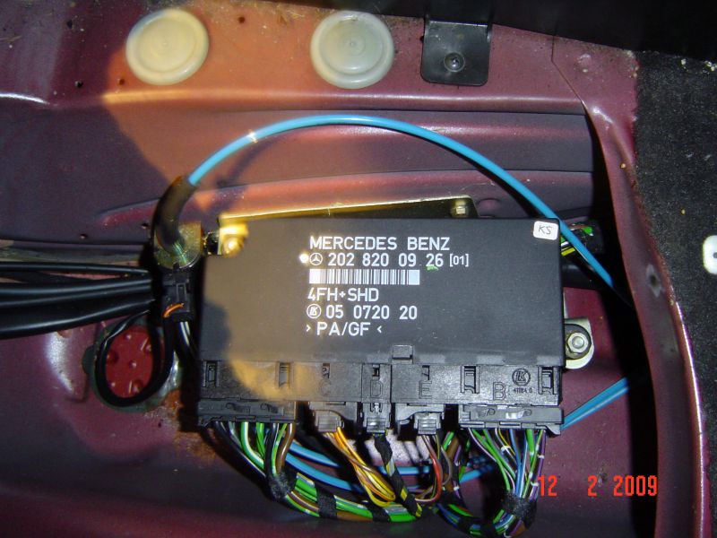

Mam kilka pytań odnośnie mojego CE oraz pokaze kilka fotek z pierwszych prac zabezpieczająco blacharskich.
1 pytanie co to jest i do czego służy

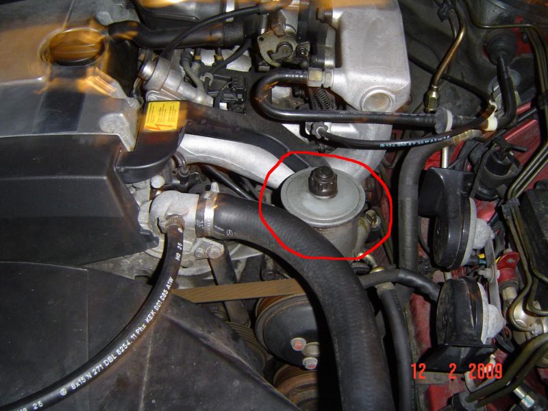

2. To jest filtr oleju, prawda? troche to dziwne, jak go odkręce to napewno coś olejem zaparze,

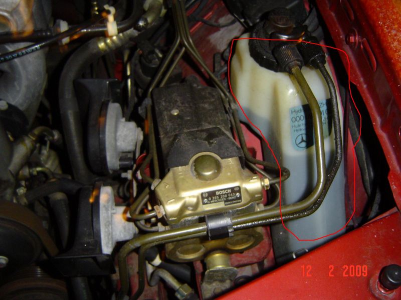

3. To chyba zbiornik płynu od wspomagania ?
4. a to pompki?

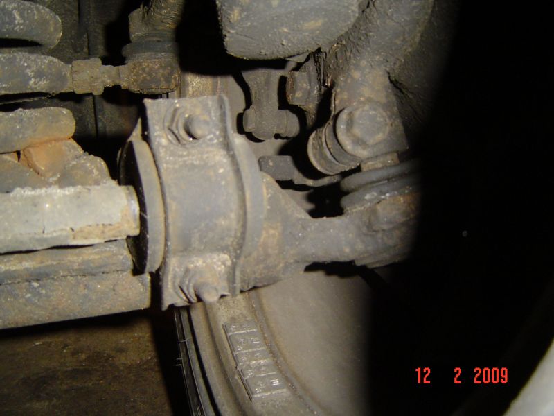

5. a tu, hm właśnie, chciałem ostatnio kupić sworznie i wymienić tak profilaktycznie a tu widzę że chyba wahacze będę musiał zmienić czy jednak mogę same sworznie?
6. a co to za cudeńka?
7. to tez nie jest mi znane? pod siedzeniem z tyłu za pasarzerem
8. to jakis pewnie komputer/sterownik ale do czego? pod siedzeniem z tyłu za kierowcą.

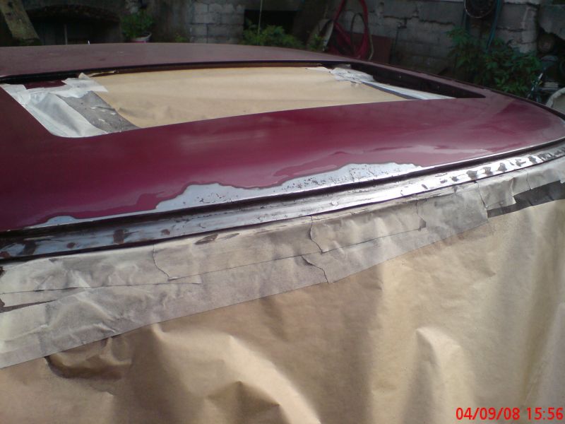

9. taki widoczek na dachu pod listwą

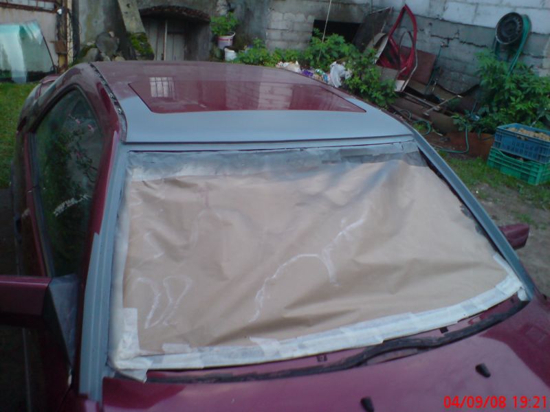

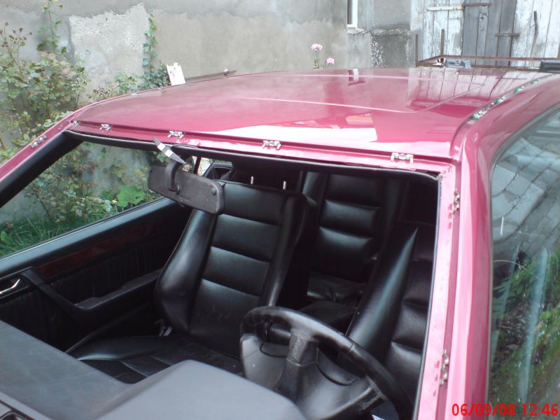

10. a tak po wyjęciu szyby i oczyszczeniu

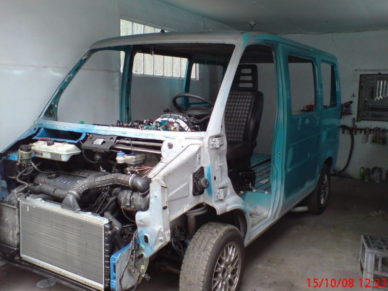

15. a i kiedyś komus obiecałem zdjecie Dukato z silnikiem Cromy, turbo iveco, i intercooler od japońca chyba jakieś evo bo stało bez tyłu.

1,2 Zbiornik płynu do wspomagania
3 Zbiornik do Nivo/ASD z płynem ZHM
4 Zawory ogrzewania + pompa płynu obiegowa
5 Sworznie są zwykłe - wymienne
6 Tym zmienia się tryb pracy wtrysku benzyny
7 steronik centralnego zamka
8 moduł komfortu
Rdza nad szybą to wina partactwa "fachowców" od zmiany szyb. I ja u sibie zaraz jak już zrobi się ciepło musze po nich poprawić i zakonserwować bo szybkę wymieniałem niedawno.

2. Pokrywa filtra oleju

Dzięki chłopaki. Jeszcze tylko co to jest ten modół komfortu?
historia
Obecnie
Post: czw lut 12, 2009 9:32 pm
Posty: 2233
Dzieki niemu masz funkcje przewietrzania/domykania szyb/szyberdachu z kluczyka. Zostaw ktoras z szyb niedomknieta, przytrzymaj dluzej przycisk zamykania na kluczyku i zobacz czy dziala.
Post: czw lut 12, 2009 9:39 pm
Posty: 987
Numer GG: 5552450
Acha, to napewno działa bo już przetestowane latem, jak zamykałem auto i chciałem szyber zostawić uchylony, to mi właśnie zamykał podobnie dzieje się z szybami. Trzeba szybko przekręcić klucz żeby zostawić otwarte. [oczko]
