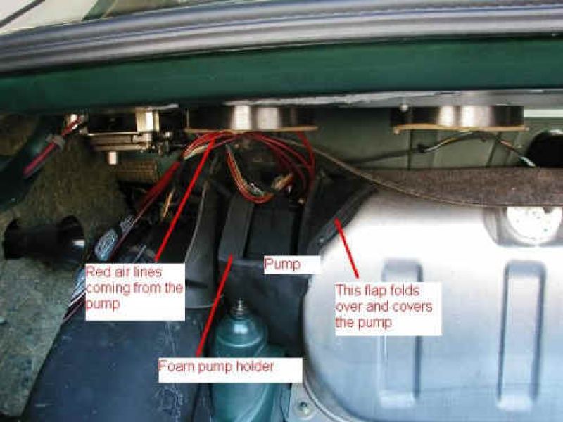

Witam wszystkich forumowiczów . Jestem świeżo upieczonym posiadaczem swojego pierwszego w życiu MB. Jest to 500SE z 91 r . I mam kilka pytań . Po pierwsze czy w każdym w140 powinno byc domykanie drzwi . U mnie klapka w bagażniku wychodzi i sie chowa , antenki od wstecznego działają.centralny bez zarzutu . Jeśli powinno działać to gdzie szukać przyczyny braku domykania ?? Dodam że bezpieczniki OK. Po drugie świeci mi się cały czas kontrolka ASR , pedał gazu jest twardy i auto nie ma pełnej mocy ,dodam że ABS działa bez zarzutu . Kolejne pytanie dotyczy Układu ASD czy ja go posiadam?? W dekoderze vin nie ma takiej inf. Czy jeśli jest a ASR nie działa to wtedy ASD też?? Gdzie szukać przyczyny awarii ASR?? Ostatnie pytanie to filtr węglowy , nie załącza się , co to może być??

Nie we wszystkich jest dociąganie. Kolega ma 300SE chyba z 92' roku i nie ma dociągania. Zobacz w kufrze po lewej stronie jak odkryjesz ten ''filc'' :P to tam musi być pompka. No ale jeżeli mówisz że nie masz no to pewnie w tym modelu nie ma ;)

Nie każde W140 ma dociąganie drzwi, sprawdz czy masz pompe w bagażniku, z lewej strony obok zbiornika paliwa patrząc na wprost.

A ja przed [zlosnik] <br>Dodano po 4 minutach.:<br> Tutaj masz usytuowanie pompy domykania

Odgiąłem dzisiaj troche te tapicerke pomacałem i niestety niczego nie znalazłem :cry: Odnośnie tego ASD to znaczy że jeżeli wpisałem vin na tej stronie ruskiej i nie ma tam wymienionego w spisie extra dodatków tego ASD to znaczy że go nie posiadam tak?? Może mi ktoś jeszcze powiedzieć coś na temat tego filtra węglowego ?? No i jeszcze ta szyba mnie intryguje.
